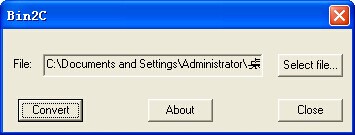

( f6 `8 f1 n9 [0 y14.1.1      PNG格式图标转换
    某些情况下,将PNG文件作为C文件添加到项目中非常有用。对此,可完全按照前面介绍的“JPEG文件支持”下的相同方式来执行。此外,位图转换器能够加载PNG文件并将它们转换为C位图文件。下面举一个例子,跟大家演示下:比如我们要转换如下的PNG图标:
2 r  t8 K9 e+ H$ W
l  打开软件加载上面的图片
* l% U* d8 R% Y: w8 g+ C5 Q
l  加载后点击Convert即可,点击后没有任何现象,直接去图片所在的文件夹找即可
. E4 {& p9 g* k0 c6 F! A
实际运行代码如下(图片数据就不贴出来了,看本期教程配套的例子)

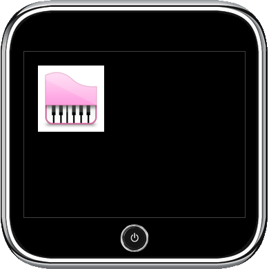

    由于在Bin2C的小工具是来自MDK安装目录中,这个工具只是评估板,无法实现PNG图标的透明色效果。模拟器实际的显示效果如下:

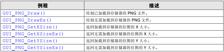

    当前STemWin支持的PNG图片 API函数如下:

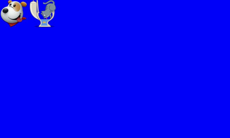

实际显示效果如下:

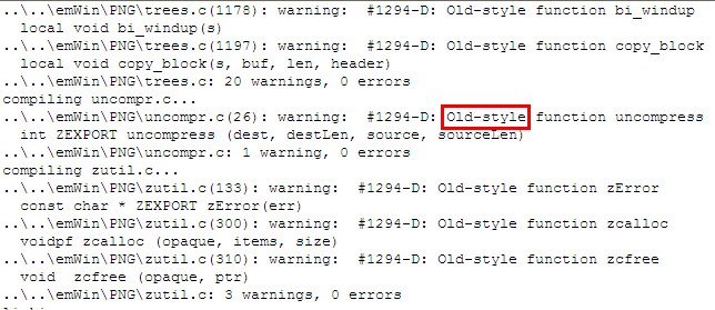

    编译,链接工程的时候会出现大量如下的警告:
  e+ G2 S) t/ O
    这个是由于使用的PNG库和现在STemWin5.22版本不匹配造成的,PNG的库是用5.18版本的,最新的5.22版本官方还没有更新。

  15.      /* 绘制无需加载到存储器的PNG文件 */4 ?0 U4 H4 V/ F9 t$ i1 A# X6 J
  16.      _ShowPNGEx("3.png", 0, 100);
    + u$ h9 Y5 c1 e) r7 q& ~
  17.      _ShowPNGEx("4.png", 100,100);; c% d5 p) k2 P4 _" t7 E1 x
  18.
    . N- p7 `4 Q  E  z0 [
  19.      while(1)1 G; c8 K3 x/ ~! }
  20.      {                 4 S: `* B$ P) H; n! w. [2 y
  21.          GUI_Delay(100);" L& c4 R7 p( q7 f1 ]
  22.      }+ }& r7 j1 D5 Z: J7 V/ s: V
  23. $ c5 f1 P+ B1 D
  24. }
实际显示效果如下:
