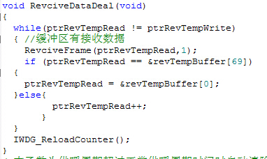

我用STM32F051串口接收数据    波特率2400     发送设置2秒     发现在调试状态下的     内存窗口    里面的所有数据一直都在改变    发送设置在5秒的时候    内存数据稳定不更改     这能是什么问题造成的呢??

就是循环接收    设定了一个70字节的空间    一次最多存储56个字节      循环存      存完一次的   相应标志判断置位    然后清空存储区域     接收下一次     下一次的头是上一次尾+1

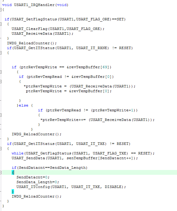

代码确实挺长      我先贴上我串口部分吧

辛昕 回答时间:2015-1-16 11:37:22
啊.....天哪,你居然把处理也放在中断里。
好吧,虽然这样不好,但这显然不是问题的所在。
我回头看看再说.....
