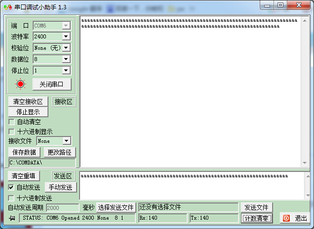

F0内存错乱问题
子曰小玖 提问时间:2015-1-16 09:43 /

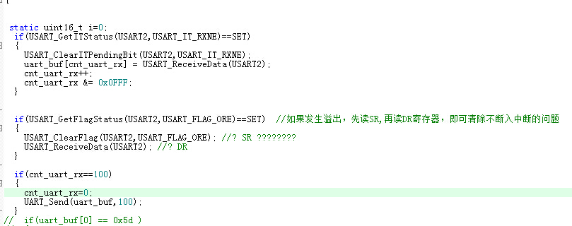

Eagleson 回答时间:2015-1-16 15:10:29
试试这个,我测试用的中断函数

子曰小玖 回答时间:2015-1-16 15:17:06
Eagleson 发表于 2015-1-16 15:10
试试这个,我测试用的中断函数
按照你发的我测试了一下      能正常发送
子曰小玖 回答时间:2015-1-16 15:36:33
wangshu2013 发表于 2015-1-16 15:13
调试器窗口不刷新了?
应该不是      是收发时间为5秒的时候    可以正常接收  并且回答
