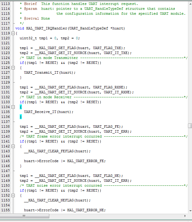

magnbudie 回答时间:2015-1-16 13:48:57
我把原有中断服务函数的标志位处理函数的顺序改了一下。
现在可以收到数据了,但是第一个数据经常出现跟帧头不匹配的现象,我感觉是第一个字节丢掉。
求分析!
服务函数修改后顺序
服务函数修改后顺序
偶尔收到正确帧
偶尔收到正确帧
错误帧
错误帧
