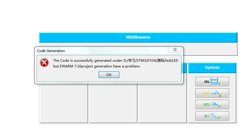

求大神帮忙解决!点击生成IAR工程的时候,提示的错误。
出错提示
出错提示

试过没有中文路径名了没?

木易-357428 最优答案 回答时间:2015-1-19 14:01:54
谢谢朋友的支持,已经解决问题。保存工程的路径不能有中文。修改一下就好了。

木易-357428 回答时间:2015-1-19 08:52:00
给自己顶一个,上图了,希望有人知道。
Dylan疾风闪电 回答时间:2015-1-19 10:31:18
IAR7.10工程报错。看一下IAR版本是否支持该芯片型号?或者是其他IAR的报错。
木易-357428 回答时间:2015-1-19 10:33:16
不是啊,我安装的6.3版本的IAR,提示这个,安装的7.10版本了,还是提示这个。还有,这个是CUBE提示报错的,不是IAR报错。
Dylan疾风闪电 回答时间:2015-1-19 10:47:07
正在研究输出工程的软件版本那边能不能自定义。可能是那边的问题。
Dylan疾风闪电 回答时间:2015-1-19 10:49:30
Toolchain IDE:只有EWARM7.10、MDK-ARM 4.73、TrueSTUDIO 4.3.1。这些和我电脑上的版本都不同。
Dylan疾风闪电 回答时间:2015-1-19 11:54:40
我用IAR6.1的测试了一下,没有报错。(虽然生成的文件6.1找不到芯片支持)

木易-357428 回答时间:2015-1-19 13:35:47
晓枫VS枯叶 发表于 2015-1-19 10:39
试过没有中文路径名了没?
没有试过
