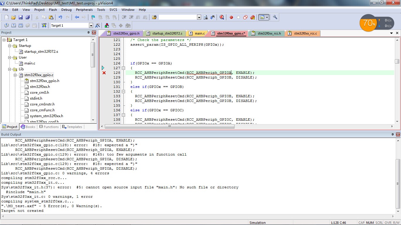

求助 expected ‘)’ 很稀奇古怪的错误
flintlovesam 提问时间:2015-1-17 13:07 /
求助!!!  我改了个字母就行了  问题是 应该是A啊
我的运气咋这么差 刚开始学 弄这么个怪错误

我知道了  得把 标准库的libraries全部考到工程文件里 不能只考stdperiph_driver  里的inc src 哎 现在的书真是误导人啊   都不如论坛的帖子是在     ,把我误导了    千万要把标准库的libraries  里所有考进工程去  可能有依赖

谢谢大哥   我找到错了   书上写错了   误导新手    是这样的  书上说把这个文件夹下的inc src  考上就行就是那个STM32F0xx_StdPeriph_Driver              然后我考上了  一开始还没错  去学校呆了三天  回来就这个错 我以为是我程序的错误  我把代码全删了 还是有错  因为这是官方的库 而且无法更改, 我也改不了所以不会有错   我main 函数里什么也没有  后来直接删了  还是出错  但是 我有之前的保存好的能用的工程 我没有copy库进去,而是直接包含路径  , 那个工程能用 ,更说明库(刚下载刚解压)没问题,    然后我就然后我把这个文件夹上上层的libraries 考进工程去 就好了   我猜  原来有些依赖文件 少了   考全了 我估计至少得把CMSIS考进去   就没事了   哎现在的参考书  什么东西啊  好多错 直接不如论坛的教程 。。。

main.h是标准库,不用拷贝,如果找不到,自己在工程配置 C配置include path中添加指定的路径,或者重新安装KEIL。
