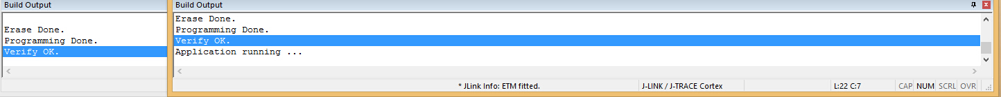

自己写出的程序下载后需要按复位键才会运行,而例程下载进去后就自动开始运行,如图对比,左边为自己写的程序,右边为例程

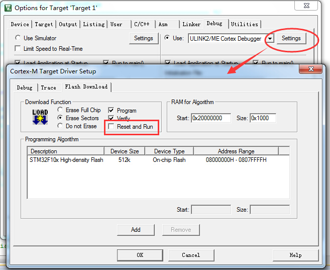

设置工程,编译后下下载就可以了

设置那里有个RESET什么的。勾上

3QQQQQ,这下会了,可以愉快的调试了
