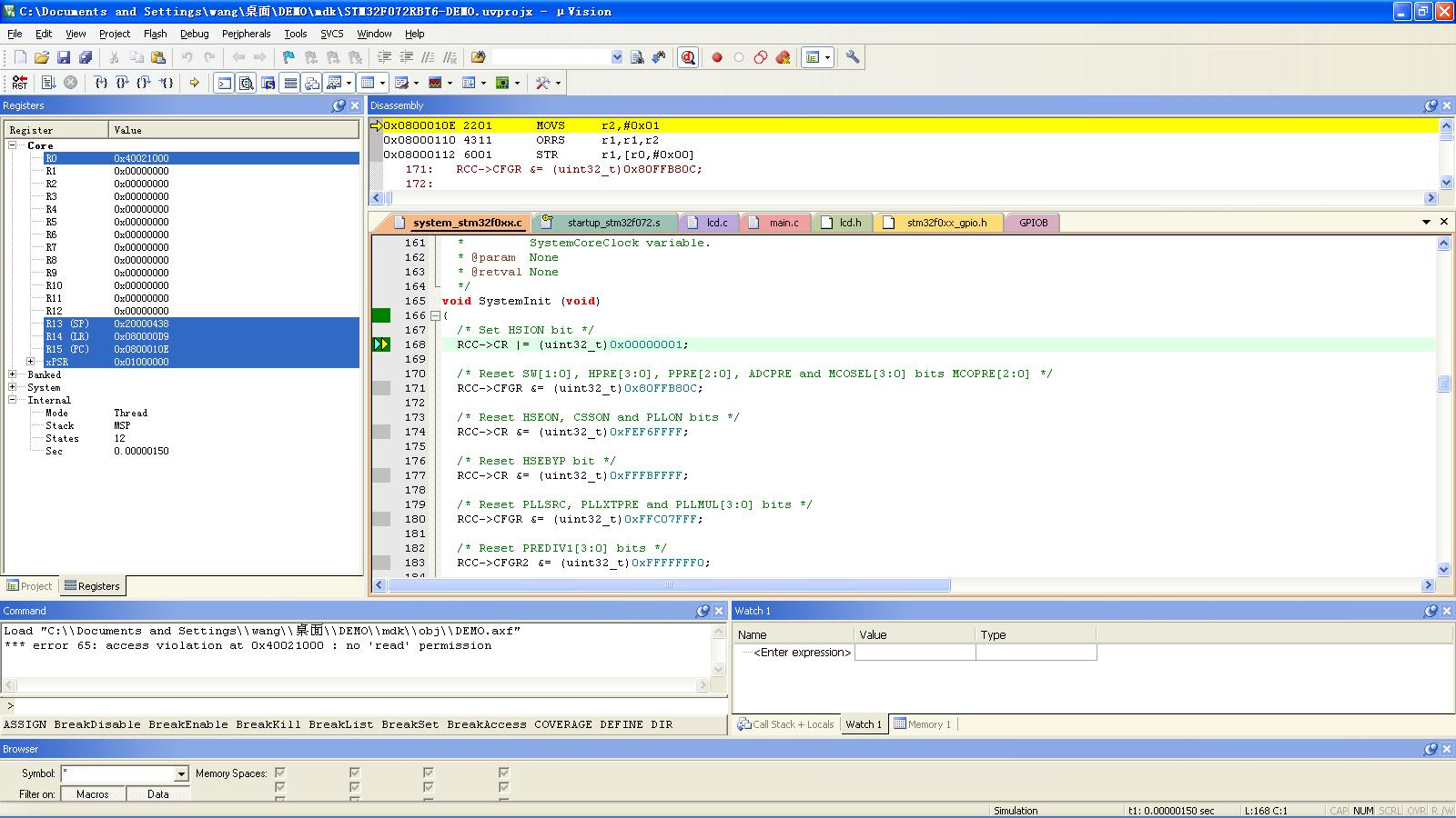

最近看了视频,里面有仿真,可以清楚看到GPIO口的数据变化,也想尝试下,DUG时却出现*** error 65: access violation at 0x40021000 : no 'read' permission
百度上各种方法,都解决不了,是不是这个仿真不支持 M0系列的
出错提示
出错提示

zhengknight 回答时间:2015-10-26 12:48:48
Debug里面的设置有问题
主要是下面2项设置
Dialog DLL默认是DCM3.DLL
Parameter默认是-pCM3
应改为
Dialog DLL默认是DARMSTM.DLL
Parameter默认是-pSTM32F103VC

这个是不是软件仿真?那个USE STLINK前面没有点上吧。看图片上面应该是这样的啊

你用的是模拟仿真,建议你把工程贴出来,才好判断错误

模拟仿真在访问硬件时会出这个问题。有时候换成ST-Link仿真器仿真就可以解决问题。
