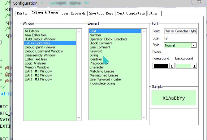

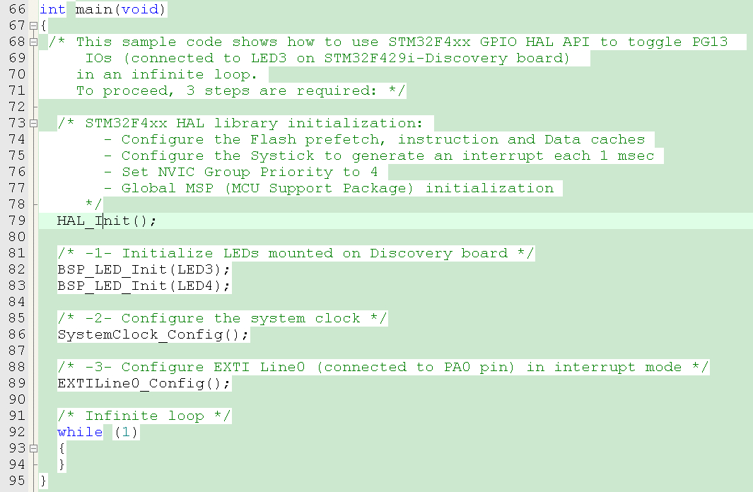

如图示,设置了浅绿色背景,结果无法和语法颜色共存,如果去掉语法的颜色又感觉不太爽。
这个IDE太坑了吧,谁有没有办法??

shaoziyang 回答时间:2015-1-19 20:39:37
除了需要改Text的背景色,还需要修改Number、Keyword、String等其他项的背景色,就可以了。

kqh1120 回答时间:2015-1-19 18:02:37
我也不知道。。反正4的时候是正常的。更新到5就这b样了

moyanming2013 回答时间:2015-1-19 20:11:41
我测试了5.1及以上版本,都不行,此前低版本的可以的。

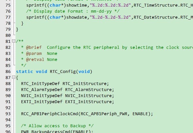

小丁^_^ 回答时间:2015-1-19 20:37:43
是这样的吗
小丁^_^ 回答时间:2015-1-19 20:43:21
shaoziyang 发表于 2015-1-19 20:39
除了需要改Text的背景色,还需要修改Number、Keyword、String等其他项的背景色,就可以了。 ...
七楼正解,不要怀疑软件

7楼恢复了,已解决此问题。
“除了需要改Text的背景色,还需要修改Number、Keyword、String等其他项的背景色,就可以了。”
