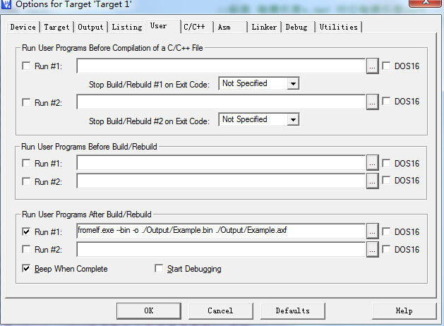

哪位大神看看  mdk怎么生成不了bin文件  路径错了吗还是 格式不正确??
我设的是:C:\Keil\ARM\ARMCC\bin --bin -o C:\Users\Administrator\Desktop\亮灯1\output\开始实验.bin   C:\Users\Administrator\Desktop\亮灯1\output\开始实验.axf
红色是fromelf的路径
黄色是要生成bin文件的路径及名称
绿色是可执行文件的路径及名称

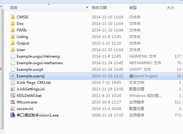

天天晓宇 回答时间:2015-1-22 13:21:08

ataudio 回答时间:2015-1-22 13:57:42
楼主的fromelf路径中连执行文件fromelf.exe都没有,如何能生成bin?
编译后看看窗口,这个命令是不是被调用了,有没有错误。没有错误,再到设定的输出目录下去看看,没看到没关系,刷新或者搜索一下那个目录。
楼上的@天天晓宇 的命令图片很给力。
