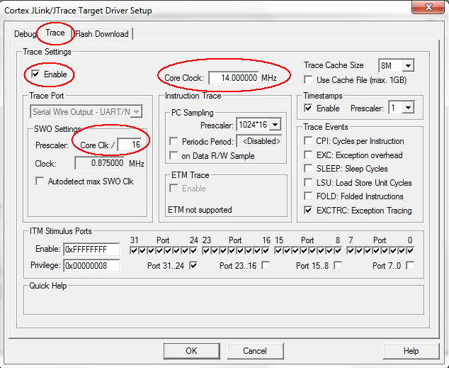

3) 配置Keil的工程选项
打开Keil的工程配置,选择Debug页面,选择仿真器为Cortex-M/R J-Link/J-Trace, 并点击仿真器选项边上的setting选项,打开具体的设置窗口。
在打开的窗口中,切换到Trace页面,选中Enable,并且设置Core Clock为14MHz,分频选项为Core Clock/16。详情如下:
4) 在初始化SWO函数之后的地方,使用printf函数进行输出。例如printf("Hello world")。
