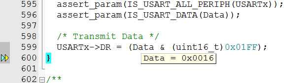

在写一个ad采集程序,调试时用串口输出数据,结果输出数据跟采集到的数据一直不对。
然后做了一个最简单串口程序进行测试,发现数据传递到寄存器时都是正确的,但是串口调试助手收到的数据还是有问题。

串口发送数据调试过程截图
串口调试助手收到数据截图
求大神帮忙分析一下问题可能出现再哪些地方。

发一个字节都不对?
AnswerRaul 回答时间:2015-1-20 17:07:34
moyanming2013 发表于 2015-1-20 16:45
发一个字节都不对?
发一个字节都不对,每个字符的高位都会变成E,低位随机

这么有规律的话,建议单步调试下,是一行一行的走代码调。

一直是单步调试。一直到 SendData函数内部给 USART->DR 寄存器附的值都是正确的,但是输出就不对了。
