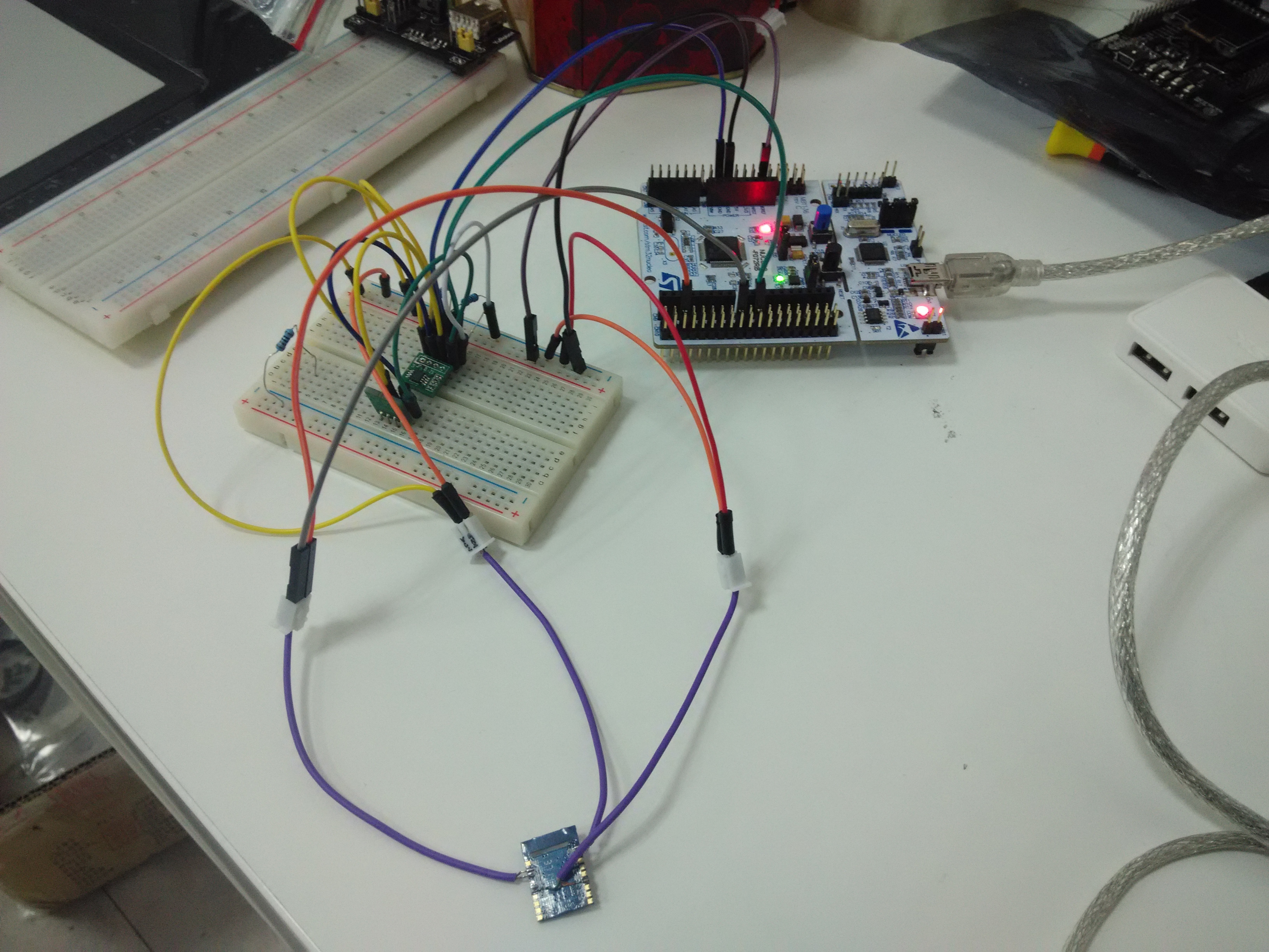

3. 实施方案现场实施7 c3 d( ^; X+ w2 M; c5 `7 R: ?9 @* N

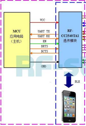

. b, |2 e5 W# v: S4 u蓝牙部分原理(出自官方文档)
* r* k8 A1 d0 ?$ ]+ X% \
6 X' ^5 M& Z- e/ U/ ZBRTS、BCTS、GND接地,UART_TX、UART_RX接Nucleo的UART1_TX(PA9)和UART1_RX(PA10),VCC接3.3V。MCP9808原理图8 l( r1 f) n, v! O) j9 B; W8 Q% C" _

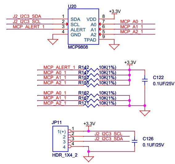

  c- {/ `( \+ kMCP9808地址可编程,上下拉都接了,实际贴片时会根据需要决定是否贴上电阻,这样可以在一个i2c总线上挂多个MCP9808。

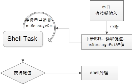

命令终端. F0 A6 G! a! F5 G- l0 i
/ x3 {& F: H/ Y; h+ o$ W/ D
: T; K: ?3 B+ x) B3 y基于uart2和FreeRTOS-Cli实现,由于Nucleo的虚拟串口直接和uart2是相通的,因此不需要再另接串口线。' E# R/ @. T3 L
总体流程
- }% n3 N4 K6 h3 T shell_process.jpg 3 e" D% X. r5 B
代码逻辑并不复杂,要讲有点麻烦,会把所有代码发出来,参考shell.c代码。# e; Z2 g% x. L6 s4 w) B, Q
为了命令补全,在FreeRTOS-Cli中加了一个函数,其余FreeRTOS-Cli代码未做修改。; S) @* J& A7 h9 i! V/ n1 K

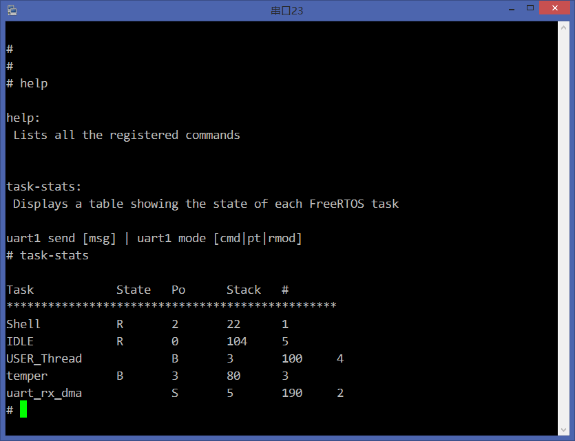

实际效果如图所示: clipboard.png # b" h9 T, F$ B  j0 Z
显示不对齐是由于FreeRTOS的vTaskList函数实现导致,不影响调试。* `# B. r) j' t# Y
