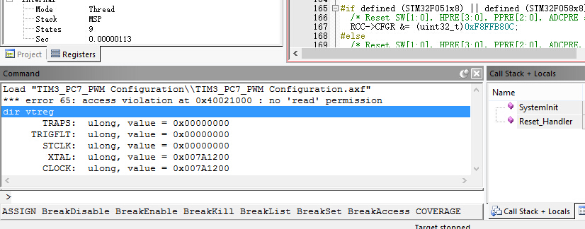

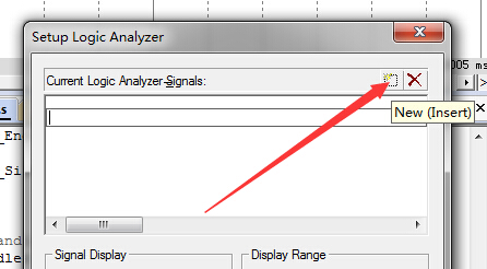

但是我输入dir vtreg后端口不全,没有GPIO的端口,无法添加到示波器中,请问大家知道是什么原因吗?

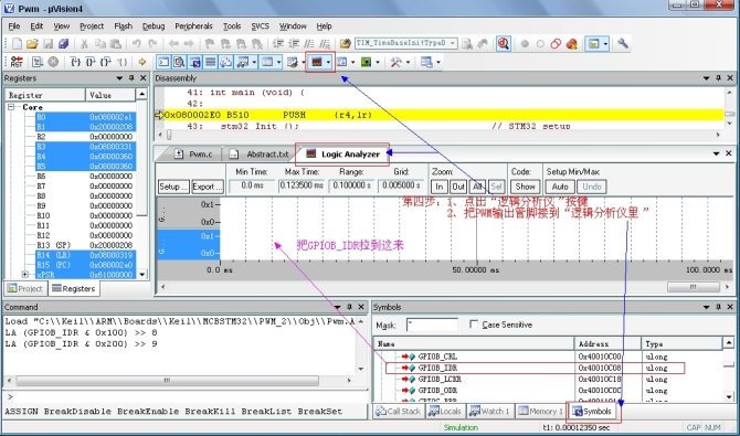

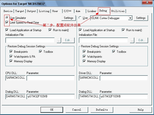

kqh1120 回答时间:2015-1-23 11:12:48
首先配置选择软件仿真!!
把软件逻辑分析仪把,并把要观察的波形信号拉到逻辑分析仪里,如果进入调试状态下没有"sysbols"标签话,点击“View”菜单弹出来,从“Peripheral Register”里把要观察的(比如GPIOB_IDR输出的PWM信号会从这个寄存器反映出来)信号拖到逻辑析分析里 1.jpg 2.jpg

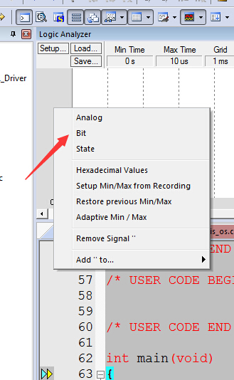

lovewyufeng 回答时间:2015-1-23 13:11:40
楼主使用 bit 模式显示试试看
lovewyufeng 回答时间:2015-1-23 13:12:05
lovewyufeng 回答时间:2015-1-23 13:12:26
xyc2690 回答时间:2015-1-23 13:43:01
不行。。主要这个地方添加不了。。

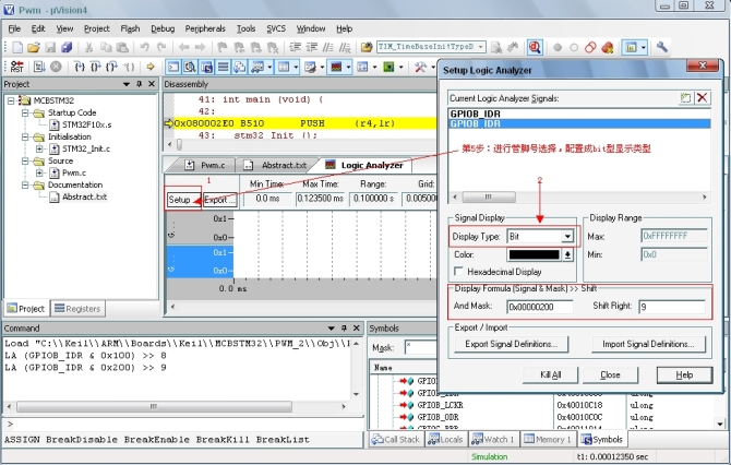

lovewyufeng 回答时间:2015-1-23 13:46:53

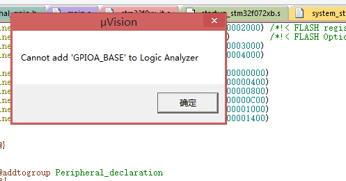

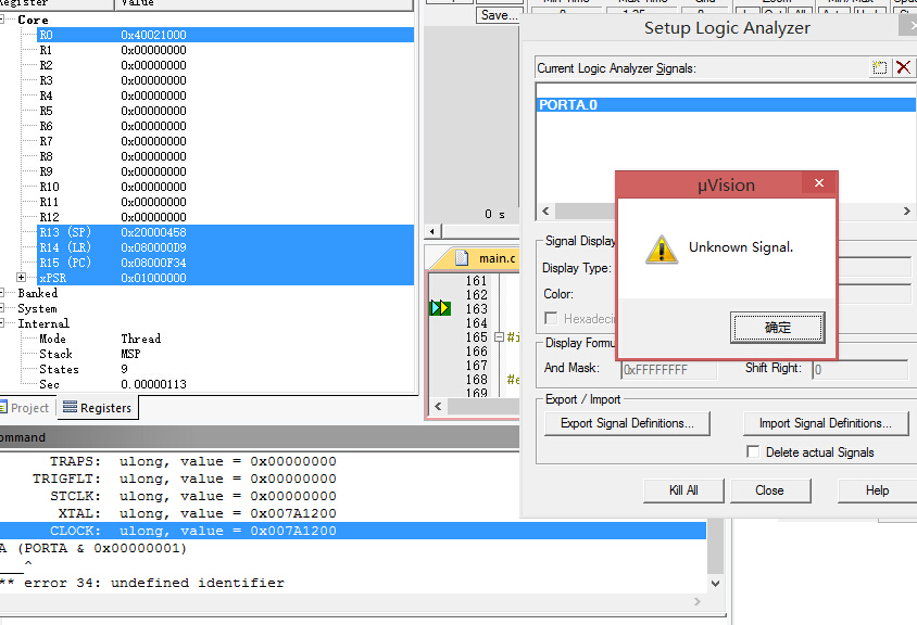

xyc2690 回答时间:2015-1-23 14:00:00
lovewyufeng 发表于 2015-1-23 13:46
一般 忽略前面几步 从第五步开始就行了
就是这里不行,提示没有定义。。。
我还是用示波器看吧~想偷懒的失败了。。。

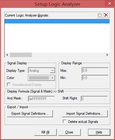

kqh1120 回答时间:2015-1-23 14:26:55
kqh1120 回答时间:2015-1-23 14:27:29
点“GO”按钮进入全速运行,用IN和OUT可以调扫描时间。。我记得发过一贴的
lovewyufeng 回答时间:2015-1-23 14:32:19
xyc2690 发表于 2015-1-23 14:00
就是这里不行,提示没有定义。。。
连接硬件仿真的时候  分析仪是不可用的

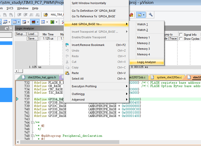

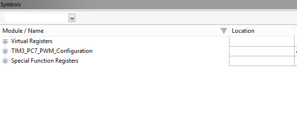

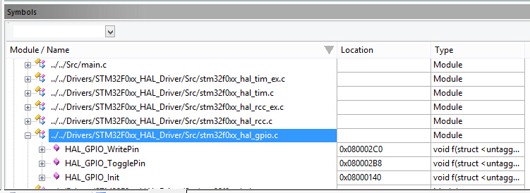

xyc2690 回答时间:2015-1-23 15:02:47
