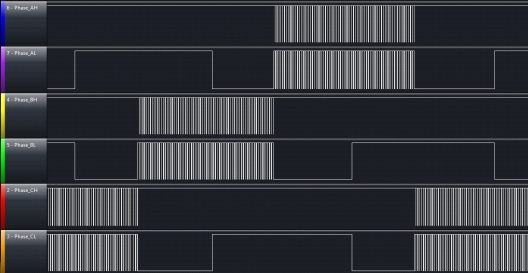

在控制电机过程中,由于驱动模式采取的cmos模式,即上桥pmos,下桥nmos,所以在pwm驱动上也要和一般的nn驱动模式有所差别,应有的驱动波形如图所示,但是在实现的过程中,其中看到有人在换相时有几句操作,如下:

这2句到底在对c相下桥做什么?能使c下桥导通吗?如果可以,原理是什么呢?我做过软件仿真,貌似不能使下桥导通啊,很不明白,求大神指点一二。
同步整流驱动波形
同步整流驱动波形
