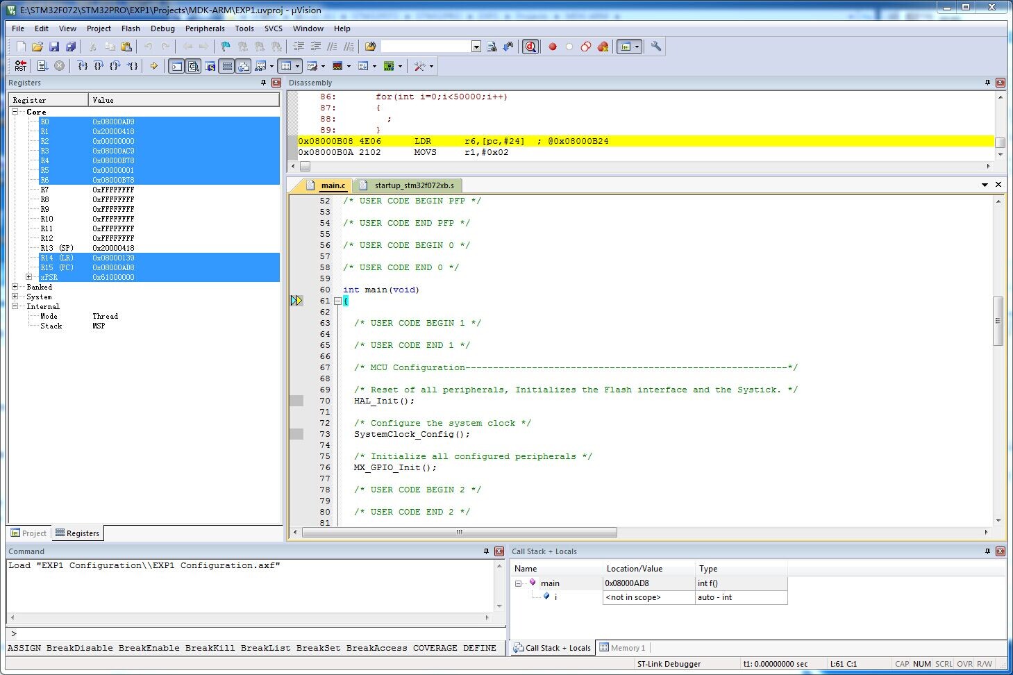

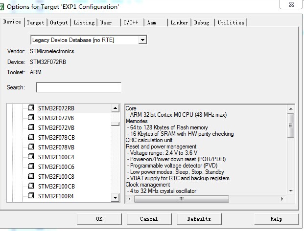

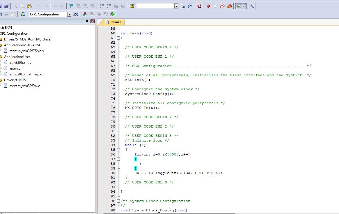

               建立在CUBE初始化配置工程的基础上,只需要简单的添加几句就可以实现LED的闪烁

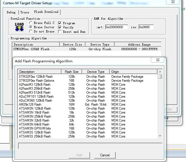

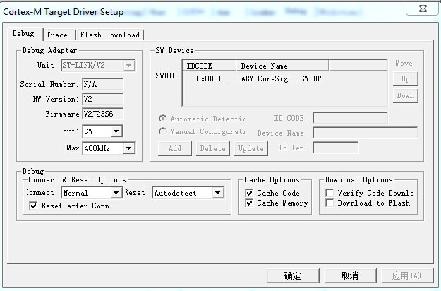

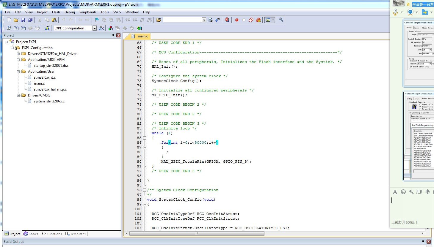

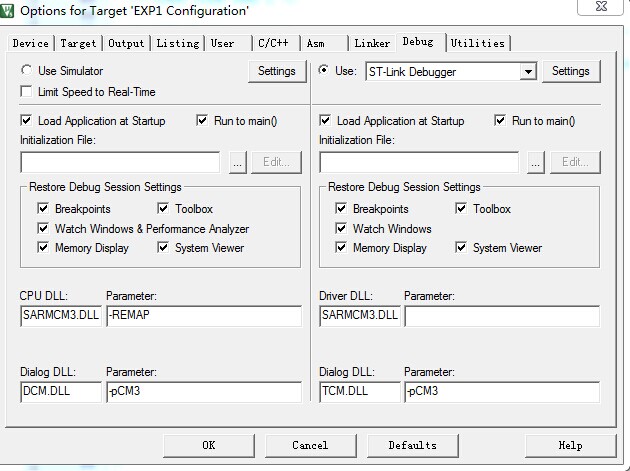

我们可以看看系统默认的初始化配置,之前自己配置的时候一直就是那个STLINK无法识别因而无法下载
选择Debug 的settings
选择Flash DownLoad  需要把flash 加上去,主要就是这个原因无法下载

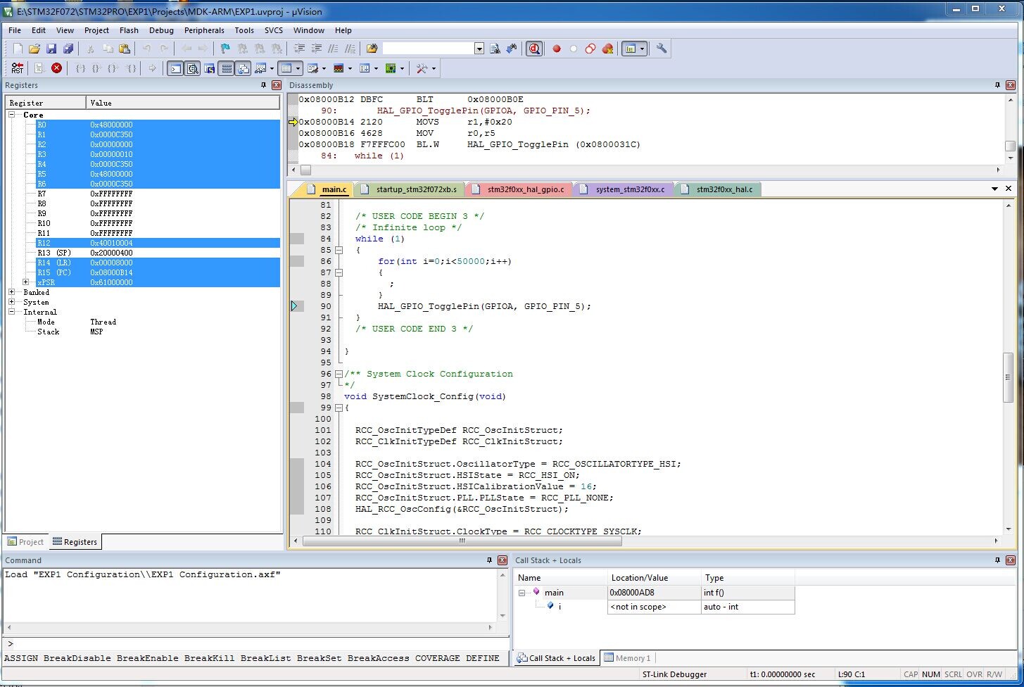

之后就是简单的调试了

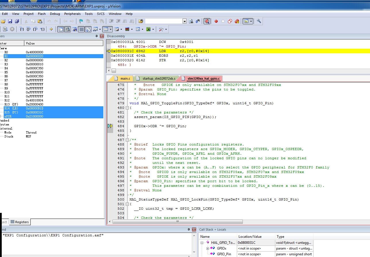

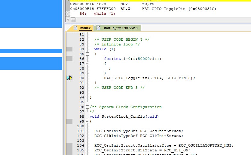

当进入  单步执行GPIOx->ODR ^= GPIO_Pin;  后可以发现LED灯由灭变亮

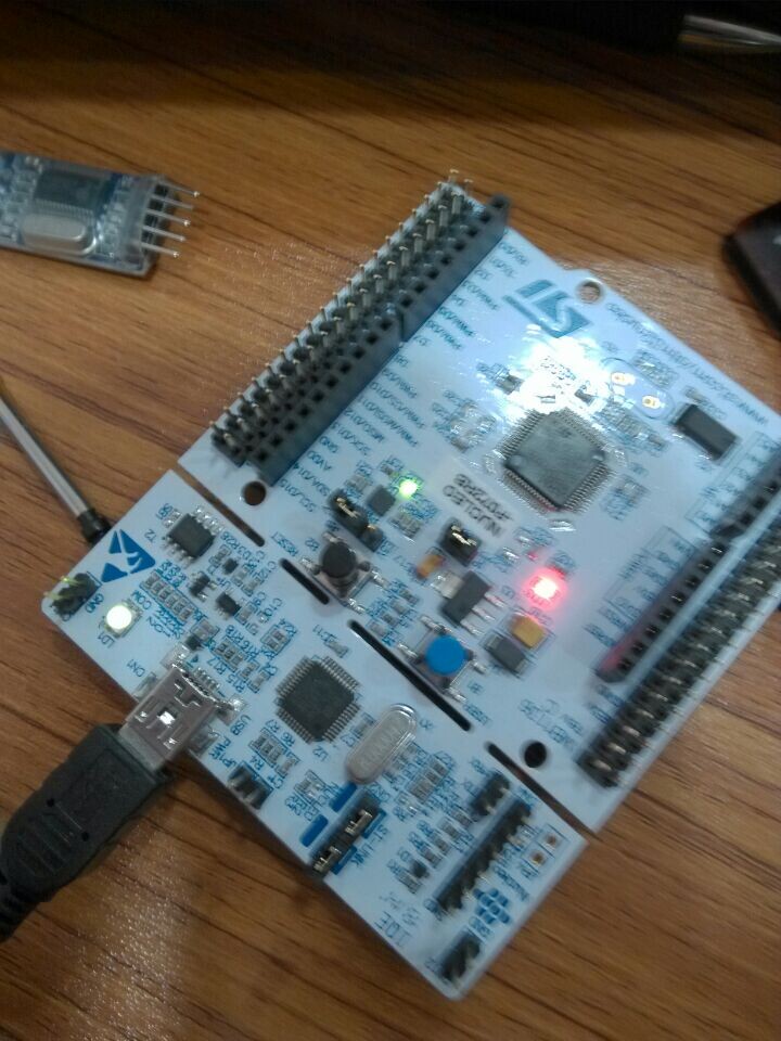

当全速运行,led就开始闪烁,
