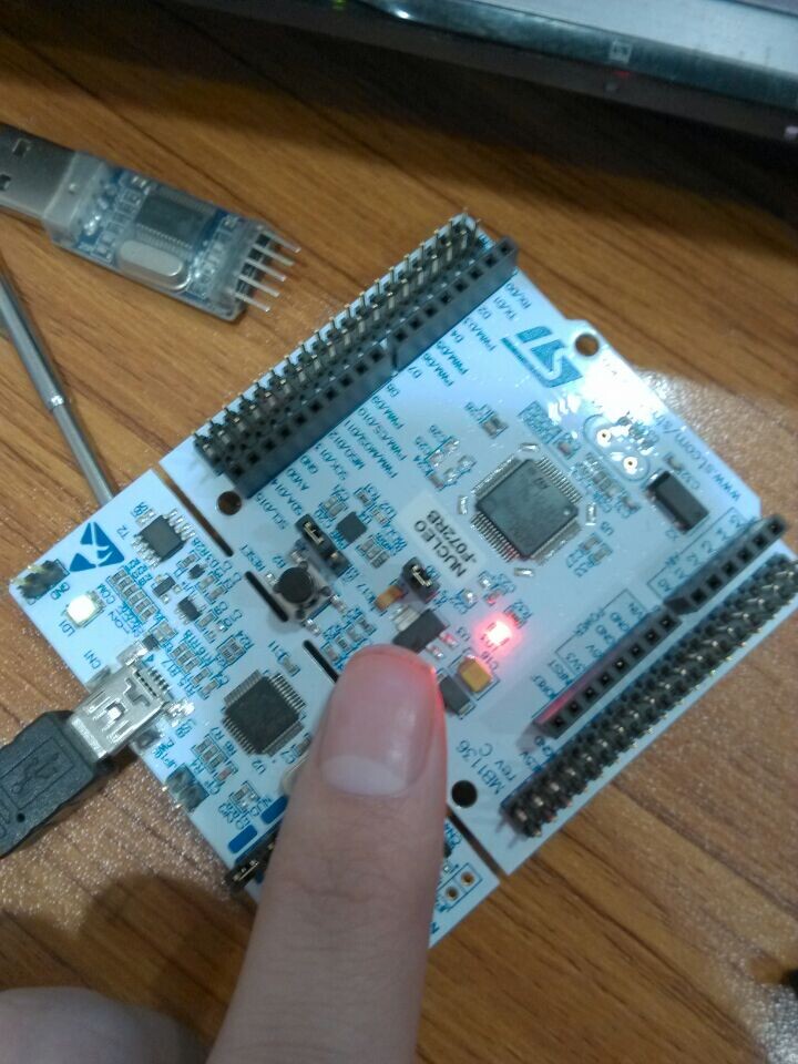

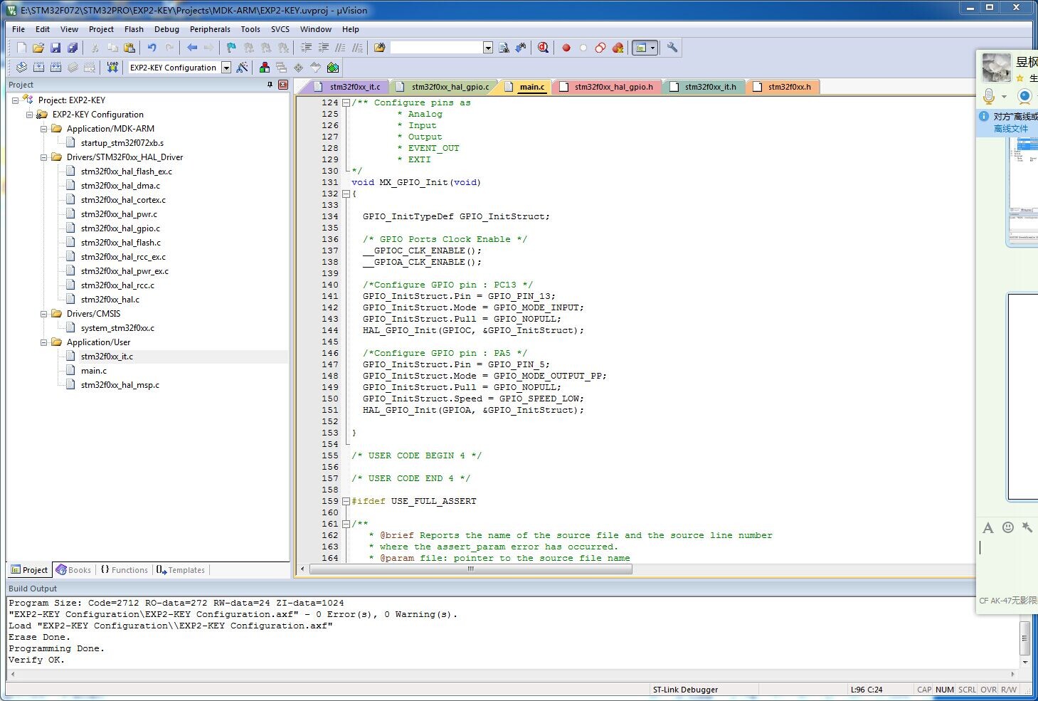

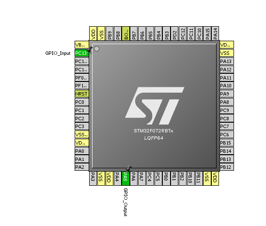

             利用cube初始化配置PC13按键输入口,以及PA5 LED 输出口
之后输出相应的工程文件,可以看见PC13 以及PA5 初始化配置已经好了

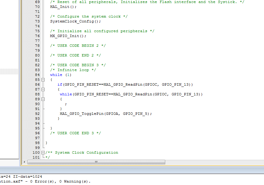

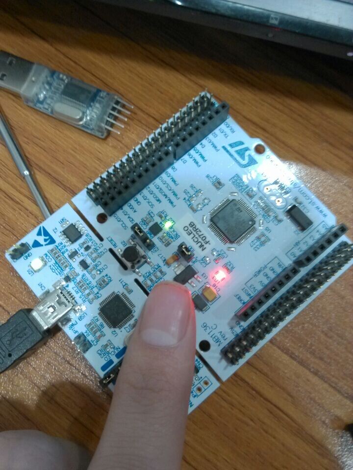

这里设计读取按键的,每按键一次,led灯变化一次
