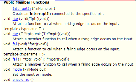

InterruptIn 这个类的构造函数看不了。. N2 @2 S( [' {2 d+ e# }
$ e6 }8 E4 q+ @0 ?! V7 I& h但是,还是下载不进板子之中!

晓枫VS枯叶 回答时间:2015-1-26 10:30:24
这是中断的构造函数
) U+ n! j/ K* X) G
  1. namespace mbed {1 k% j. j! B/ A! t2 f! d
  2. ) `" S2 }* G* S* l
  3. InterruptIn::InterruptIn(PinName pin) : gpio(),
    5 Y1 |4 S+ b- Q
  4.                                         gpio_irq(),$ _1 q; r6 s( p* B
  5.                                         _rise(),+ n& |  w3 h$ f- y3 ^
  6.                                         _fall() {
    # h3 e, q* e* u
  7.     gpio_irq_init(&gpio_irq, pin, (&InterruptIn::_irq_handler), (uint32_t)this);; \' p/ M! o9 T# r
  8.     gpio_init_in(&gpio, pin);7 ^) p3 m5 F$ ~: j
  9. }
    ; b( r# M3 p0 U; O6 u
  10. 3 @9 I% g" p$ ?  \; Y7 O8 J9 l+ K% q
  11. InterruptIn::~InterruptIn() {/ w' X: z) [) E( f2 |, ~- E0 j
  12.     gpio_irq_free(&gpio_irq);
    ; V6 N0 P' ]" h
  13. }
    2 T2 I/ n5 @# t) n; F* m* ^
  14. 8 O# P/ z5 w! d: u
  15. int InterruptIn::read() {  `8 D% }* ]5 I9 f
  16.     return gpio_read(&gpio);
    # y' r+ I" q. {" k
  17. }
    ) O" u2 V9 ?3 k! ?6 R" u: p! n1 m
  18. & P7 l. ^5 m4 F" a) z
  19. void InterruptIn::mode(PinMode pull) {/ G& X  Q8 t2 u4 L* X$ H1 z
  20.     gpio_mode(&gpio, pull);: }) |% B; D4 X' w1 ]4 Y' s
  21. }
    # i+ t) Y8 m; ]+ H" v/ i
  22. 5 G) \: ]! n5 `; |
  23. void InterruptIn::rise(void (*fptr)(void)) {
    ! e7 n; ~, A. O' M6 b
  24.     if (fptr) {
    5 I( g5 Y- T% A
  25.         _rise.attach(fptr);
    3 s2 t( L' I  K; R
  26.         gpio_irq_set(&gpio_irq, IRQ_RISE, 1);- L) e/ _  S0 A$ c- L( Q% Y
  27.     } else {5 U5 g% Y# A8 x, j5 i
  28.         gpio_irq_set(&gpio_irq, IRQ_RISE, 0);
    0 D* Y8 }. R4 o3 I
  29.     }
    , Y$ K4 p& {" _5 [* P# @
  30. }
    / K% b  a9 N0 w
  31. . r2 W* u7 G6 z' x
  32. void InterruptIn::fall(void (*fptr)(void)) {9 m! M/ o& z* p: S7 H# C, Y2 f- R$ [
  33.     if (fptr) {
    5 p4 t) R7 x/ R. ^* O
  34.         _fall.attach(fptr);
    ) w$ c3 C! n; ?, u4 P! s
  35.         gpio_irq_set(&gpio_irq, IRQ_FALL, 1);8 t" M" ]4 f3 Y1 @0 n1 S2 V
  36.     } else {$ \$ a  x' O" A; p& ]# _$ r. \
  37.         gpio_irq_set(&gpio_irq, IRQ_FALL, 0);* U+ q  Y5 \" c4 i$ A! a6 H) j
  38.     }0 _6 {# F9 o8 ^) _- a
  39. }2 e: ^  }. T' v# T
  40. ( q% Z$ V5 j2 x  F' o
  41. void InterruptIn::_irq_handler(uint32_t id, gpio_irq_event event) {6 i* Z* r6 E  p
  42.     InterruptIn *handler = (InterruptIn*)id;
    ' C0 t5 g/ @3 c* \' \) y( u- _
  43.     switch (event) {  i; n8 E) N: C& ^8 _
  44.         case IRQ_RISE: handler->_rise.call(); break;+ H. C) i( Y! E4 {
  45.         case IRQ_FALL: handler->_fall.call(); break;, ~" L3 c9 T  Q6 e. J
  46.         case IRQ_NONE: break;" m. F1 U% I$ {8 V) \
  47.     }* [/ C7 `% P7 K% C2 M5 V
  48. }
    : {# x$ B! N& u9 z4 F" a- `& g
  49. 6 M2 o8 m; J& T, V  \
  50. void InterruptIn::enable_irq() {
    + `& h- e4 }7 T# T* S' g
  51.     gpio_irq_enable(&gpio_irq);" s& K  A7 R4 \& E1 E0 \4 m6 o
  52. }
    # S, B& x- F& T5 C4 w. y; r! r3 f9 Q
  53. # R1 p# D) q3 I. X1 R9 K3 A) M1 J4 w
  54. void InterruptIn::disable_irq() {2 W& d% N; _4 L7 \. u9 p
  55.     gpio_irq_disable(&gpio_irq);! j1 G* b& p4 P0 J. x' `
  56. }# n, G, S# h: d
  57. + F2 A" C' }6 v/ x
  58. #ifdef MBED_OPERATORS
    6 q) r6 `  e6 s# I  U: q( a
  59. InterruptIn::operator int() {* {  g& E0 S  d! R
  60.     return read();
    4 ^6 _5 ]2 x4 w
  61. }
    9 {! J4 E5 j$ F5 v- z. w
  62. #endif
    , I) v: r  W; o) U  _) \( Y' V# m
  63. ' E1 x% i/ P% x. {/ `
  64. } // namespace mbed, u5 d$ M5 J1 P9 Y7 P
一花一世界003 回答时间:2015-1-28 15:13:14
晓枫VS枯叶 发表于 2015-1-26 10:30
5 h) m. g6 L7 m# M这是中断的构造函数
; M+ ~/ Z$ ^. \2 Y$ Q* d: W1 \# g
感谢,请问你是怎么找到的???
