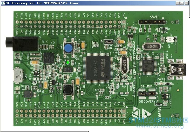

wjandsq 回答时间:2015-8-26 10:33:09
以下是我在eclipse + GCC环境中软件仿真的截图,LED会发生亮暗的变化,软件仿真只支持ST官方开发板。
