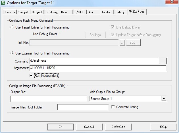

之前用ISPPro给STM32下载程序总感觉步骤有点麻烦,于是写了个可以嵌入到MDK中的exe文件来给STM32下载程序,喜欢的可以试用下,方法如下:
工程设置:
Command栏选择下面上传的那个exe的路径;
Arguments栏"#H"表示当前工程的HEX文件(必须有) COM3下载使用的串口号(可选) 115200下载的波特率(可选);参数中间有空格;
设置完成后就可以直接点 22222.png 下载了

党国特派员 回答时间:2015-2-5 09:16:21
不能调试,只是用来下载。 blank.png blank.png blank.png blank.png blank.png blank.png blank.png blank.png blank.png blank.png
党国特派员 回答时间:2015-1-29 09:37:21
数码小叶 发表于 2015-1-28 14:54
stm有串口的下载软件啊,不过不喜欢串口,虽然速度快
这也只是个尝试,没有JLINK,ST-LINK可以用这个。
