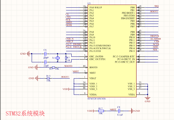

  这个是STM32的基本系统电路图:

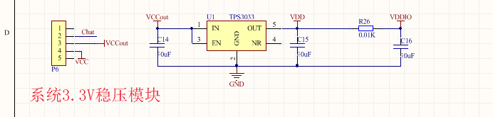

采用TPS系列3.3V稳压芯片来获得工作电压电源用了简单的滤波设计,给芯片更稳定的模拟电压:

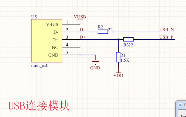

USB通信电路:

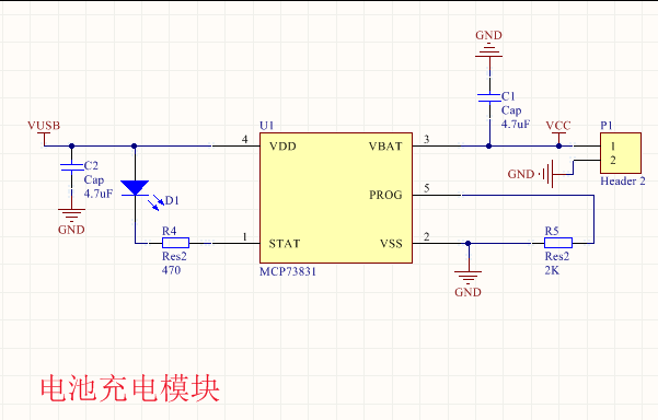

简易电池充电电路:

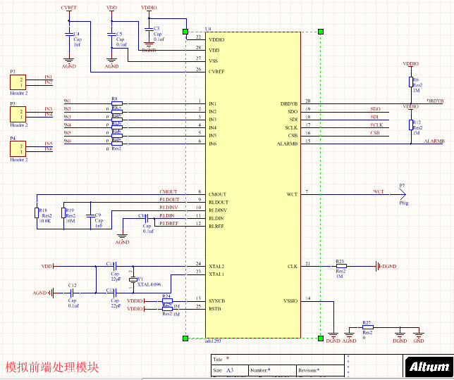

模拟前端信号采集电路:

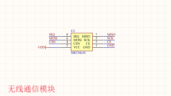

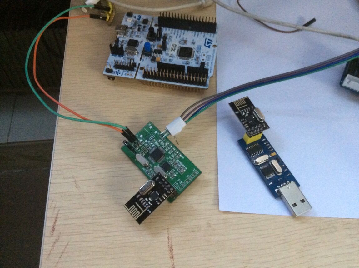

最后是测试用的无线通信模块:

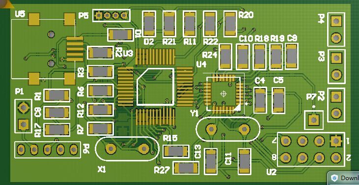

接下上电路板的正面:

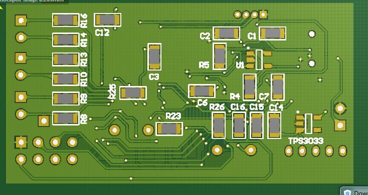

反面:

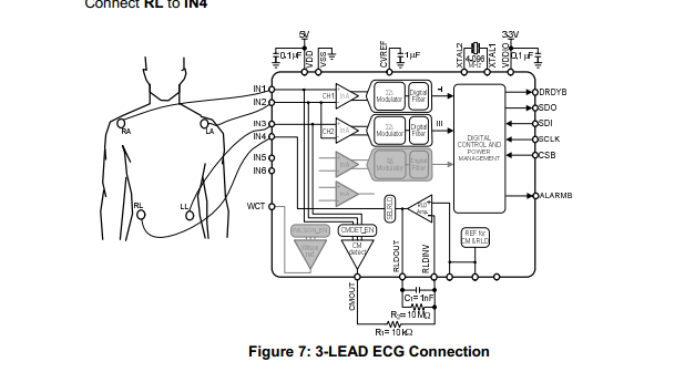

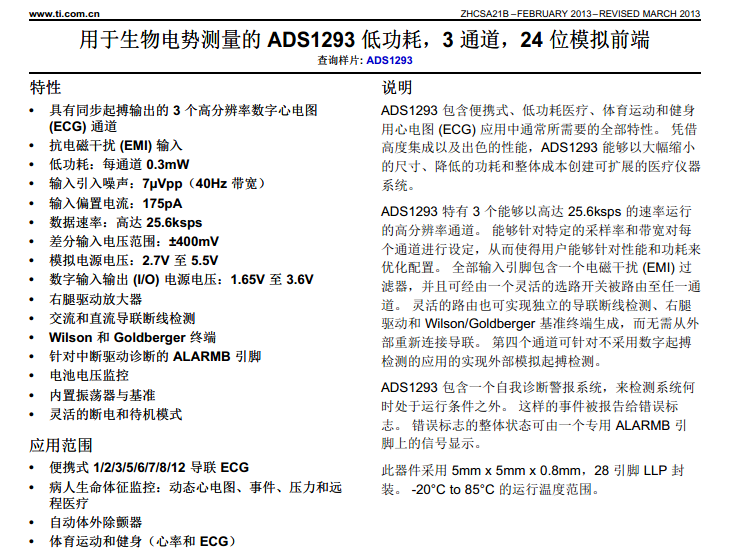

接下来介绍这次设计的核心器件ADS1293,他是TI出的一款低成本的心率检测芯片:
利用它优异的性能和低廉的价格可以开发出低成本你的应用。

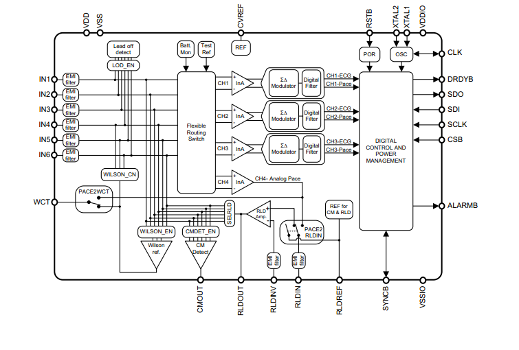

实物连接图:

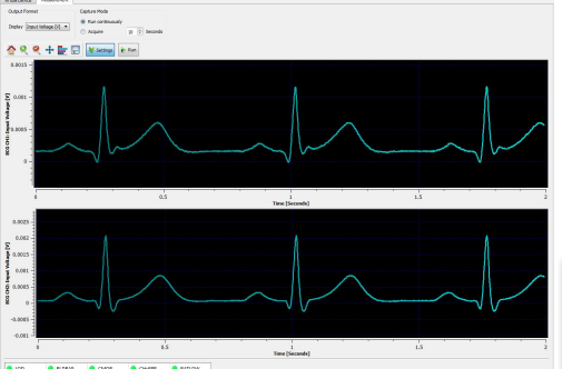

上位机效果图:
