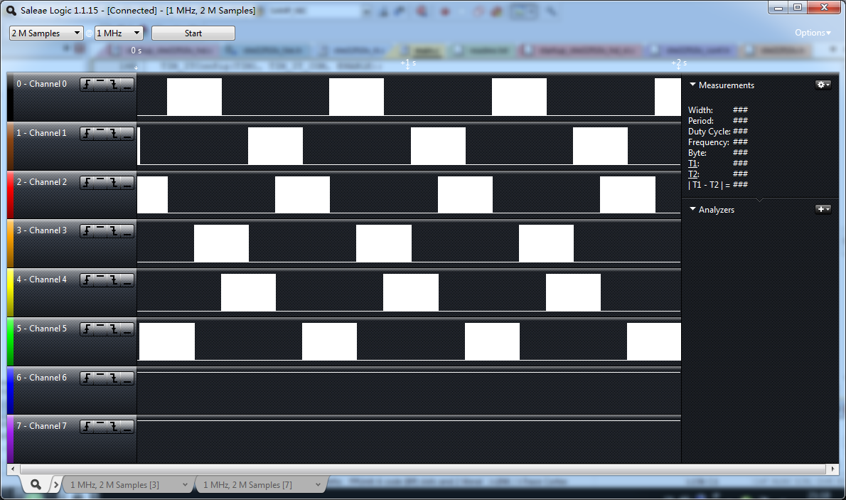

     有高手调试过st库函数中自带的TIM_6Steps历程吗?stm32f051xx的。我调试了一下,出来的波形是下图这样的file:///C:\Users\Administrator\Documents\Tencent Files\1835116269\Image\4~}7E)9FBC$1E]F6CKEYB(H.jpg,感觉有些问题就是1和1n通道有同时为高电平的时候,这样在电机控制板中上下桥臂的两只管子就会直通,就把电源烧坏了。我希望是在1和1n通道没有输出pwm的期间,对应管脚输出都为低电平。可能是哪里没有设置好,希望高手们可以只指点一下,

按道理说在两个通道同时Disable期间,对应引脚输出的电平就是为低电平啊,因为定时器的配置为TIM_OCInitStructure.TIM_OCPolarity = TIM_OCPolarity_High ;
  TIM_OCInitStructure.TIM_OCNPolarity = TIM_OCNPolarity_High ;
可是用逻辑分析仪测试的结果不是这样的,希望能指点一下,先谢谢了

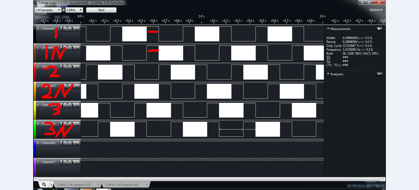

你是说1楼的那个波形吗?那个波形就是用逻辑分析仪测量出来的。就是将stm32f0xx的外设库中的TIM_6Steps例程(历程的位置:STM32F0xx_StdPeriph_Lib_V1.4.0->Projects->STM32F0xx_StdPeriph_Examples->TIM->TIM_6Steps)下载到我的学习开发板:stm32f0discovery中测量出来的,打算把这个例程用到无刷直流电机驱动上面上呢,结果测量后发现在上下两个互补通道都关闭后,对应引脚输出的为高电平(按照无刷直流电机驱动理论和例程中的配置:TIM_OCInitStructure.TIM_OCPolarity = TIM_OCPolarity_High ; TIM_OCInitStructure.TIM_OCNPolarity = TIM_OCNPolarity_High ;对应引脚应该输出低电平。就是1楼图片中划红线部分为两个互补通道都关闭的时候,应该输出低电平才对的),不知道是开发板坏了,还是我没理解好手册,阳光大哥配置的代码是使用在f0xx上面吗?能把你的代码贴出来共享一下吗?谢谢了

逻辑分析仪测量出来的波形贴在1楼了,就是将stm32f0xx的外设库中的TIM_6Steps例程(历程的位置:STM32F0xx_StdPeriph_Lib_V1.4.0->Projects->STM32F0xx_StdPeriph_Examples->TIM->TIM_6Steps)下载到我的学习开发板:stm32f0discovery中测量出来的,打算把这个例程用到无刷直流电机驱动上面上呢,结果测量后发现在上下两个互补通道都关闭后,对应引脚输出的为高电平(按照无刷直流电机驱动理论和例程中的配置:TIM_OCInitStructure.TIM_OCPolarity = TIM_OCPolarity_High ; TIM_OCInitStructure.TIM_OCNPolarity = TIM_OCNPolarity_High ;对应引脚应该输出低电平。就是1楼图片中划红线部分为两个互补通道都关闭的时候,应该输出低电平才对的),不知道是开发板坏了,还是我没理解好手册,找了好几天原因了,还是没解决,哎哎,另外你这波形是103的吧

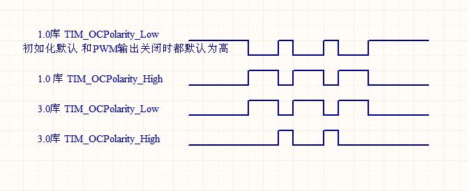

bldc小菜鸟 回答时间:2015-2-3 19:33:52
你好我好大家好! 发表于 2015-1-31 11:45
您好啊:
           我采用的是nnmos的驱动模式。现在希望的是:在各通道上同时为Disable期间,对应通 ...
能把你用逻辑分析仪检测的波形贴出来吗?不然不好分析。另,关于官网自带的程序的库还有讨论的空间:官网的程序基于051,内核是cotex—m0的好像,103系列的是基于cotex_m3,对于库的版本对于pwm输出极性的影响,参照下图,希望对你有帮助。

你好我好大家好! 回答时间:2015-2-4 21:40:26
bldc小菜鸟 发表于 2015-2-4 16:44
现在使用103的还比较普遍,而且库版本问题一直都很困扰,051的程序不能直接移植,其时钟和io口设置和103 ...
哎!关键051的板子已经做出来了。刚才我试了一下103官方外设库中自带的六步电压的历程,测量出来的波形是正确的,波形图如下,其中的配置和051的差不多,可是051的就是不对,看着051的手册和历程中软件的配置是一致的,但是测量的波形就是不对,哎,,,愁死我了C:\Users\Administrator\Desktop
