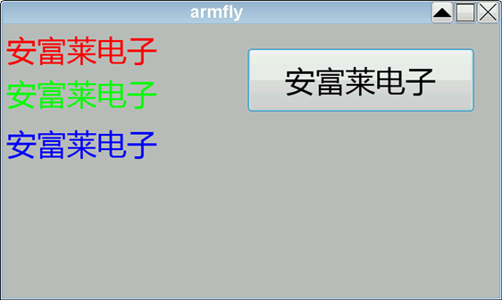

    官方给的这种外置字体方法非常好,而且还可以支持抗锯齿,显示效果非常好,本期教程就是教会大家这种方式。用FontCvt生成的XBF格式字体文件可以在外部存储器,本期教程就以SD卡为例跟大家讲解。

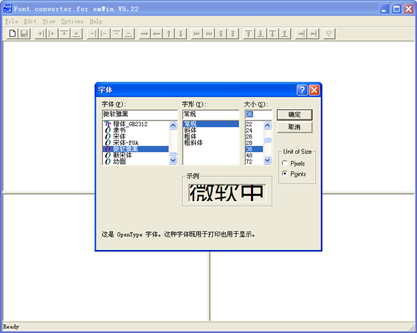

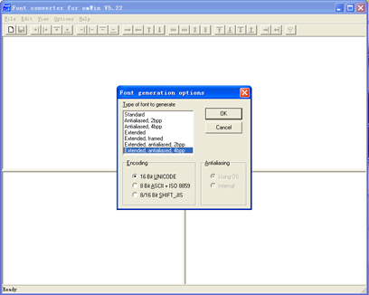

    这里我们使用FontCvt生成一种微软雅黑字体,字体选择36号并选带扩展的4位抗锯齿效果。
20.1.1 第一步:选择带扩展的4位抗锯齿
20.1.2 第二步:选择字体类型和大小

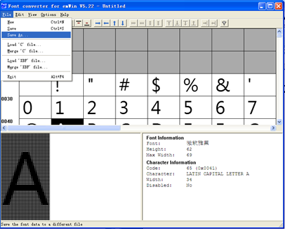

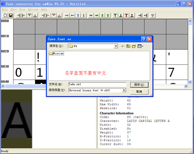

20.1.3 第三步:另存为XBF格式文件
    此过程字体生成的时间有点长,大家要耐心等待,生成后文件大小:

1. 从SD卡中读取字体文件的方法。
2. 由于没有开启FatFS的长文件名,文件的名字要符合8.3格式。
3. 创建XBF_Font字体。默认情况下,每个字符的数据字节最大值限制为200。这应该满足大部分要求。如果加载使用更多字节的字符,在调试版本中将生成警告。通过向文件GUIConf.h添加以下定义可增加默认值:
    #define GUI_MAX_XBF_BYTES 500 // Sets the maximum number of bytes/chars to 500
    默认的定义在文件GUI_ConfDefaults.h文件里面:
    #ifndef   GUI_MAX_XBF_BYTES
      #define GUI_MAX_XBF_BYTES 200
    #endif

1. 创建XBF字体。
2. 使能UTF-8解码
3. 在按钮中显示的字体使用XBF字体。
4. 还有最重要的一条,上面的这些函数都是在MainTask.c文件里面的,这个文件的编码格式必须得是UTF-8,设置方法在前面18.1.6小节有说明。
    实际显示效果如下:
    特别注意,如果使用的是800*480分辨率的屏可以完成显示出来,如果是小于这个分辨率的屏只能显示出一部分,大家可以按照上面的设计方法做一个适合自己屏大小的显示或者直接拖动这个对话框即可。
20.3 总结
    推荐大家在以后的工程中采用这种方式,这种显示方式有个问题就是显示速度有点慢。比如本期教程显示微软雅黑36号字体,4位抗锯齿。显示就有缓慢,显示小字体不带抗锯齿还是没问题的。
