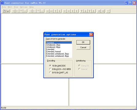

21.1 SIF格式字体生成方法
    这里我们使用FontCvt生成一种宋体,字体选择16号并选standard模式。
21.1.1 第一步:选择standard

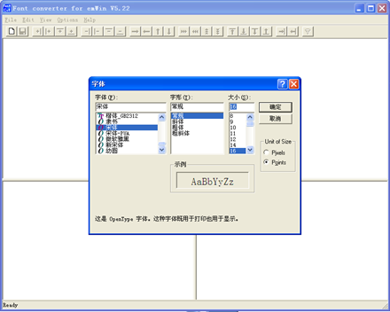

21.1.2 第二步:选择字体和字体大小

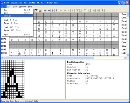

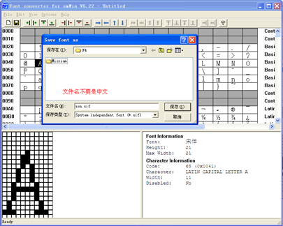

21.1.3 第三步:另存为SIF格式文件

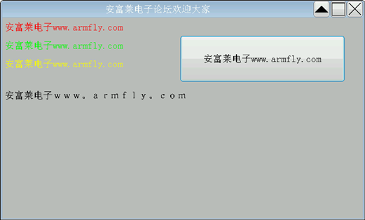

    移植到开发上的程序主要分为两部分,一个是从SD卡中读取字体加载到外部SRAM里面,另一个建立一个对话框显示字体。

1. 指针变量指向外部SRAM首地址。
2. 加上调度锁,防止从SD卡中加载数据到SRAM时出错
3. 从SD卡中加载数据到外部SRAM中。
4. 创建SIF字体

1. 使能UTF-8解码。
2. 使用SIF字体,其它控件类似。
3. 特别注意这个程序是在MainTask.c文件里面实现的,这个文件的编码格式必须得是UTF-8,设置方法看前面18.1.6小节。
实际显示效果如下:
    特别注意,如果使用的是800*480分辨率的屏可以完成显示出来,如果是小于这个分辨率的屏只能显示出一部分,大家可以按照上面的设计方法做一个适合自己屏大小的显示或者直接拖动这个对话框即可。
21.3 总结
    SIF字体适合用在有大容量的SRAM或者SDRAM中,显示速度当然也快很多。
