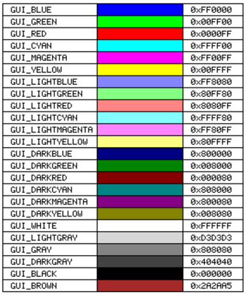

    STemWin支持的预定义颜色如下,其它没有定义的需要自己获取相应的颜色数值:
这些颜色在GUI.h文件里面进行了定义:

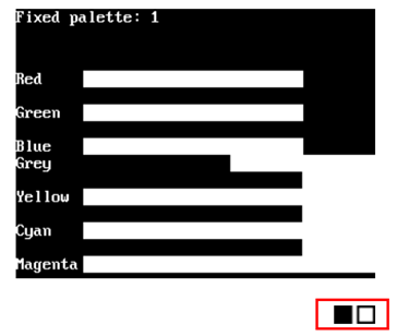

24.2.1 GUICC_1
    这种调色板适合用于OLED和12864等单色的显示屏。GUICC_1仅支持2中颜色,显示效果如下:
(右下角是两种颜色的调色板)

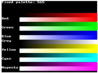

24.2.2 GUICC_M565
    教程配套的RA8875屏都是用的这种调色板,支持65536中颜色。这里565的意思是红色和绿色分量为5位,蓝色分量为6位,即BBBBBGGGGGGRRRRR。显示效果如下:

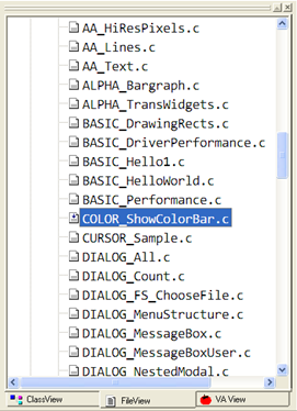

    官方的模拟器上有一个专门的例子进行了颜色条的演示,此程序的位置:
此DEMO的实际代码如下:

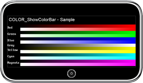

1. 这个例子比较的简单,大家要学习的就是上面1,2,3这种数据的定义方式。在主程序中调用的时候就非常方便了。
实际显示效果如下:
