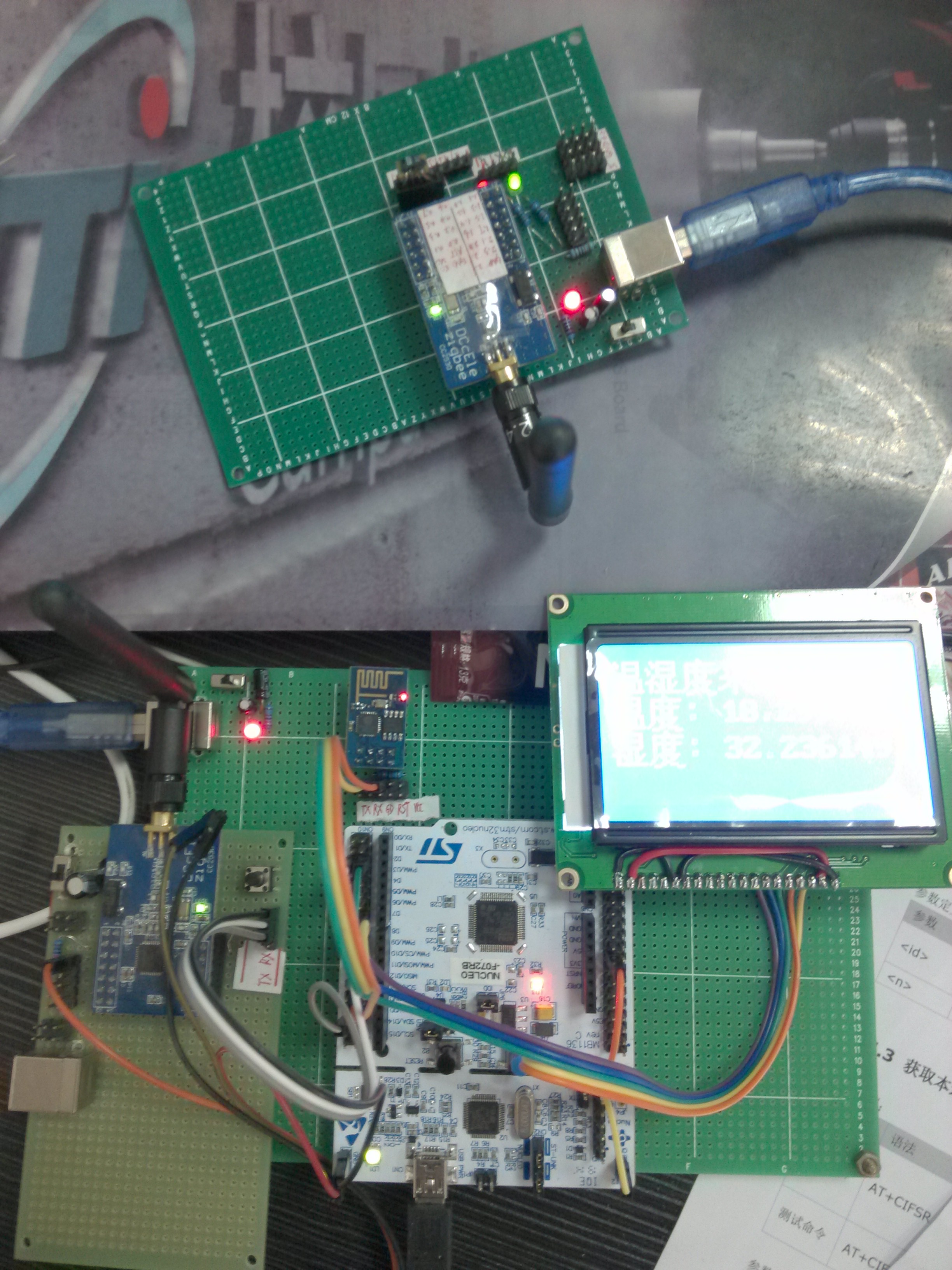

' h( n: C* w# y IMG_20150201_143055.jpg - {% T: W9 X; p& l/ J) E: I6 ~

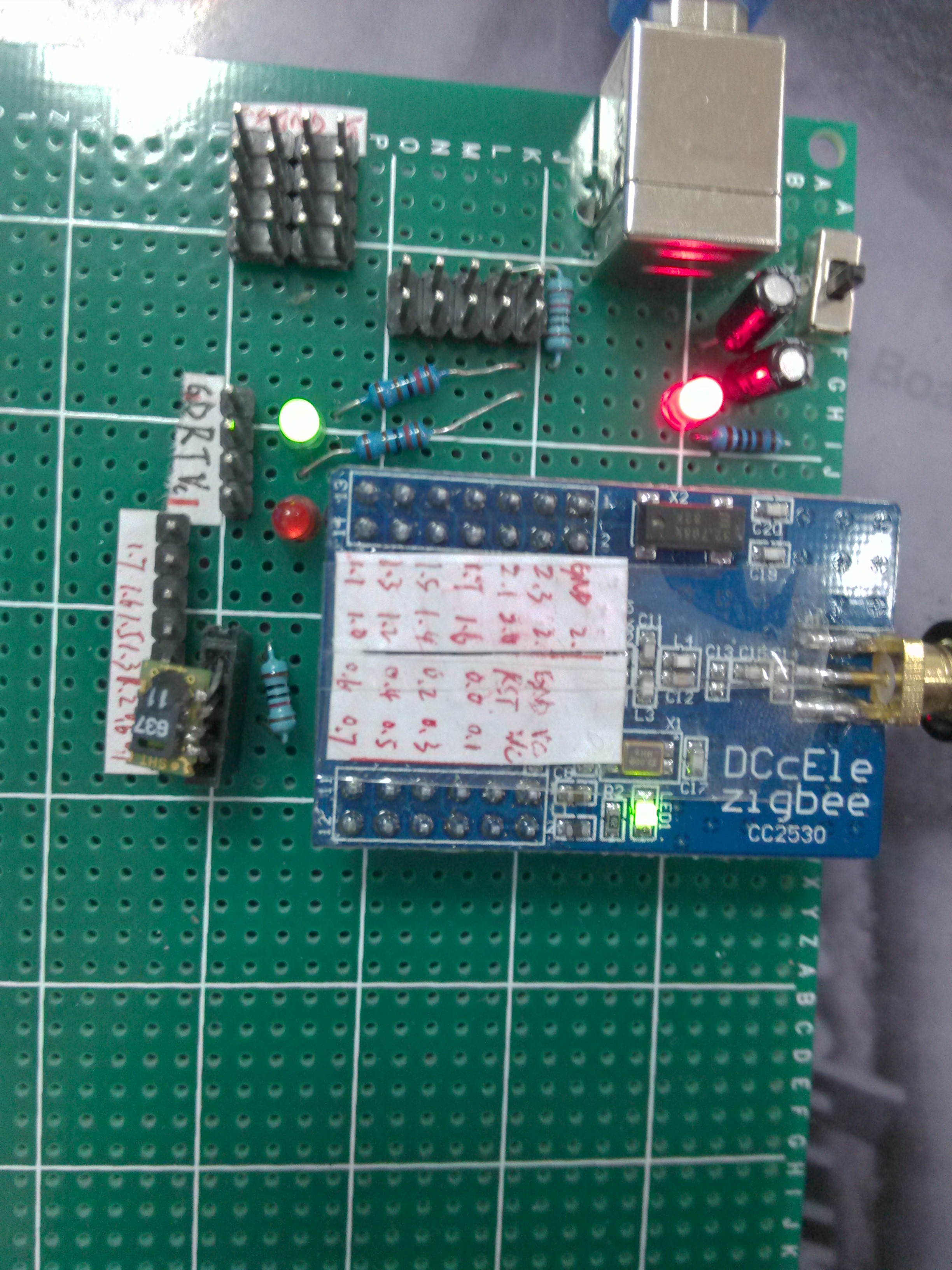

0 b- g3 C" u) N 温湿度采集节点:zigbee CC2530 + SHT11 , q$ L5 ^9 l. _9 \0 a6 E" x
IMG_20150201_143008.jpg $ e% Z# o' d; k! k8 I

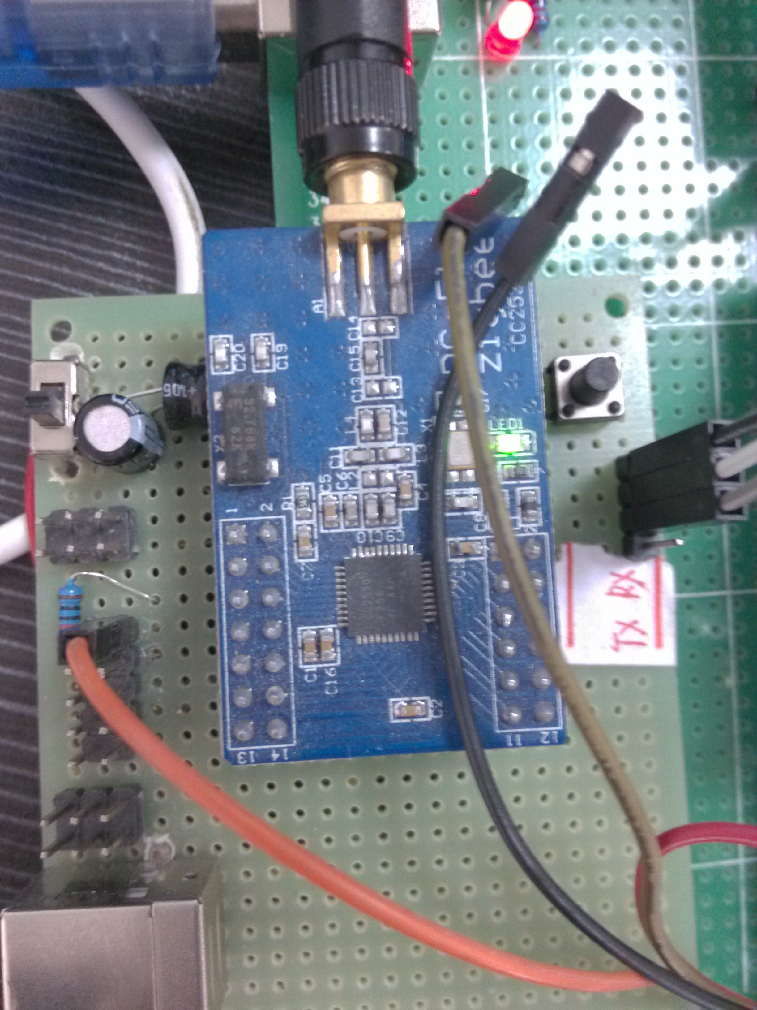

zigbee协调器节点,接收zigbee终端节点的数据通过串口发送给STM32F072nucleo 核心板,
7 x( \7 Q0 A# A9 N3 C; s/ m

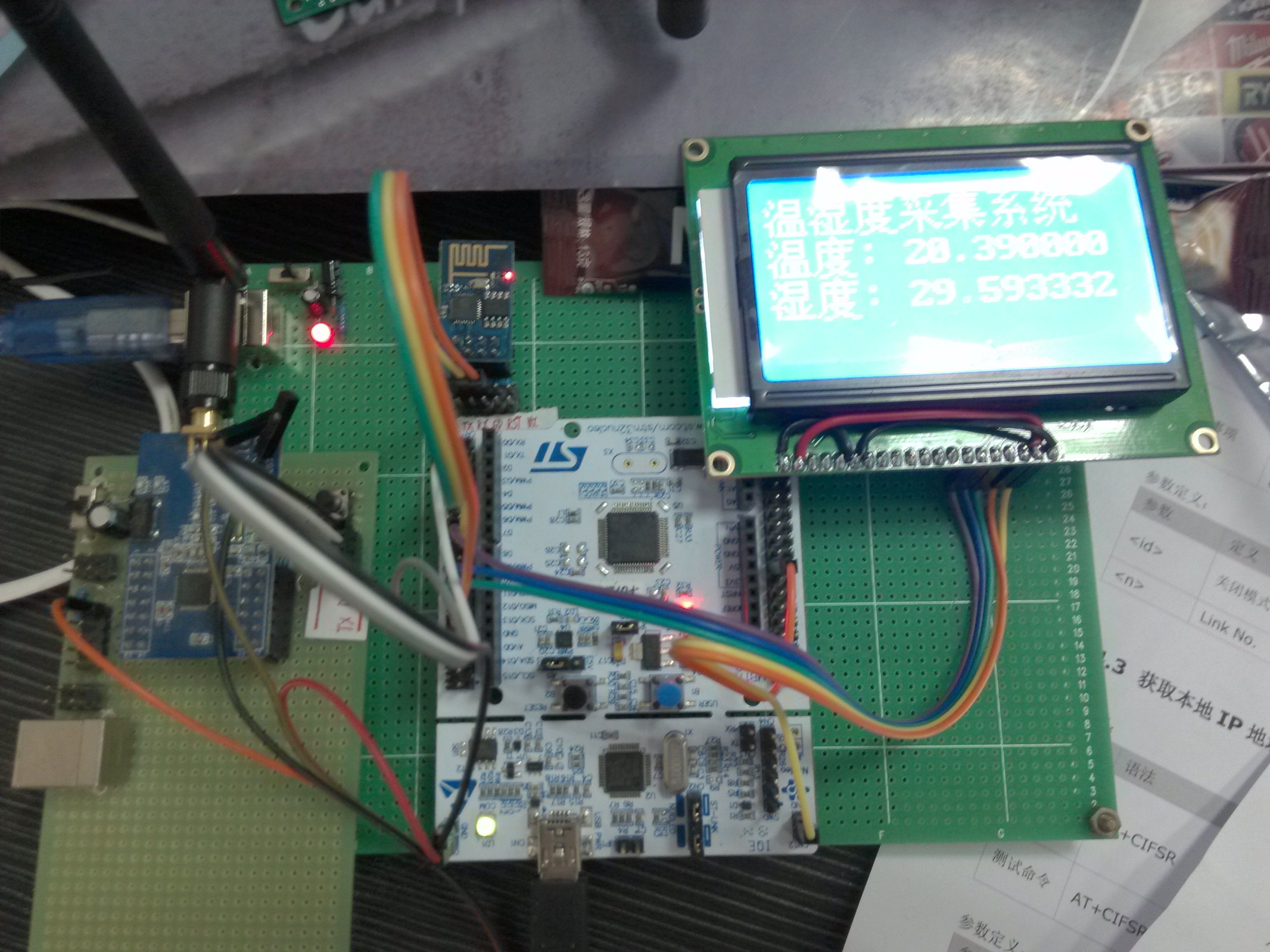

+ R; J' D" m; t! ]) DSTM32nucleo 终端,接收温湿度数据,通过LCD12864 显示

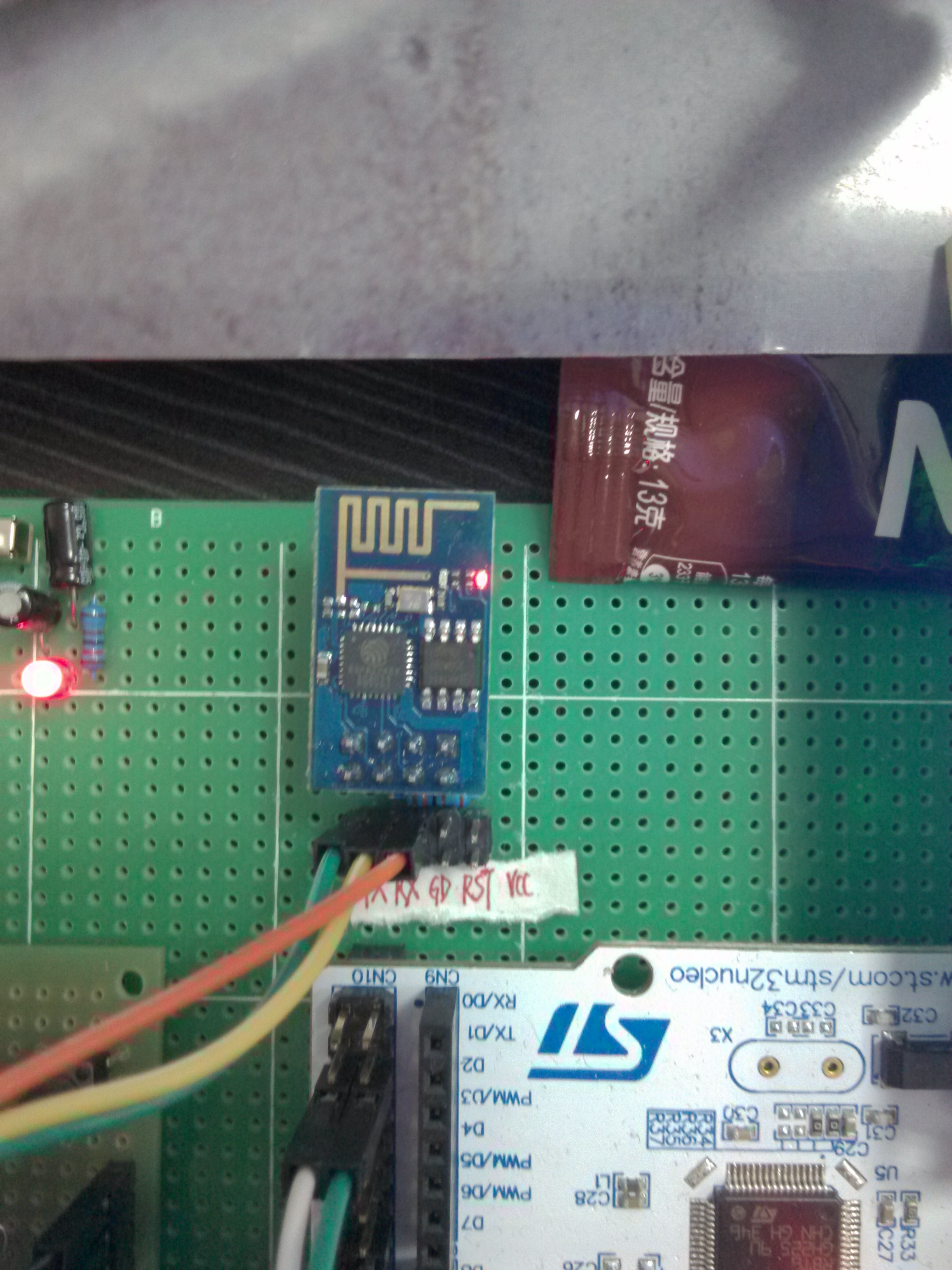

ESP8266 WIFI模块,通过与服务器建立TCP连接,将相关温湿度数据发送给服务器,

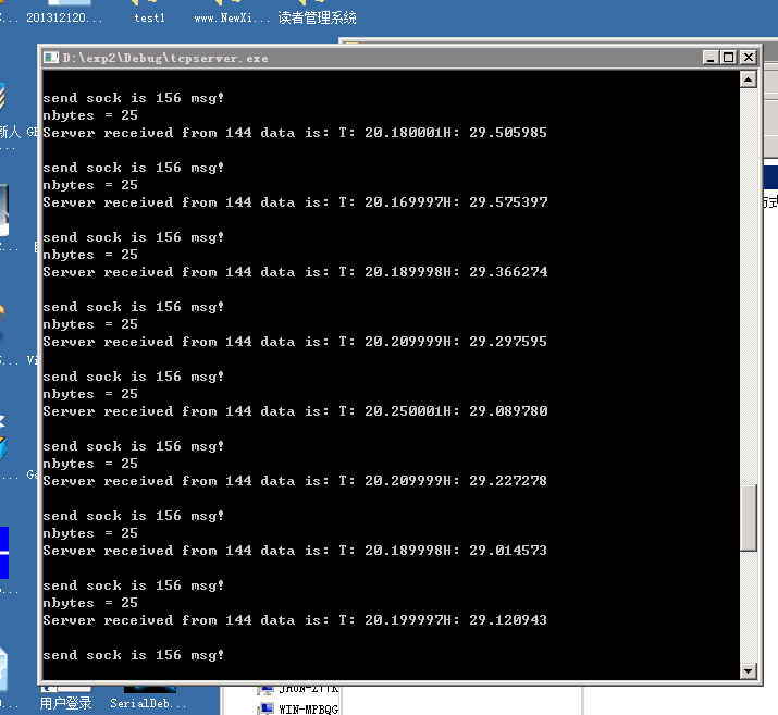

3 ?5 T+ U- O' F4 V" r# z; d运行在服务器上的服务程序,可以看家接收到相关数据

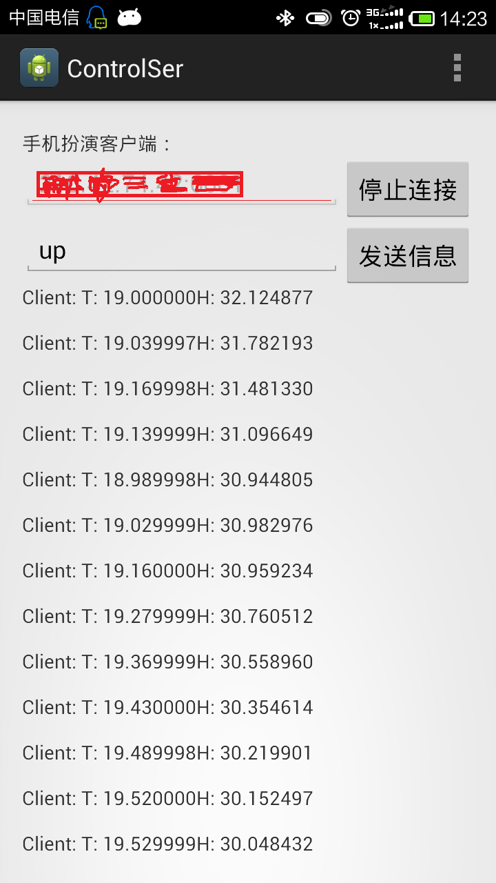

Android客户端与服务建立TCP 连接就可以获取相应的温湿度信息
! n" U$ U: g( S: ]8 E- W' U& ^! U2 N& |' V/ H3 y9 H: F1 M8 M
: E. P# T( U+ r/ b, T; _/ _6 I Screenshot_2015-02-01-14-23-00.png

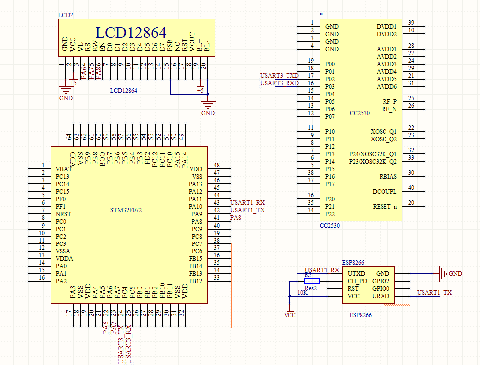

- [3 d; N/ l$ d# a/ h! [主电路 :
( l7 X' X# {* v) t' F/ a  T3 M3 }) L& @7 k+ d5 \
STM32F072+LCD12864+CC2530+ESP82669 T+ j! M' m8 ?( Q
电路图1.png 1 x: X1 [4 M4 |1 T# a+ f

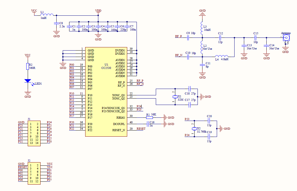

$ u0 p; w# S" u8 o! I# v4 |CC2530 最小系统
& z: p: ]2 U- ?1 X
5 I) x) A$ V1 t% l" I. G# P: `

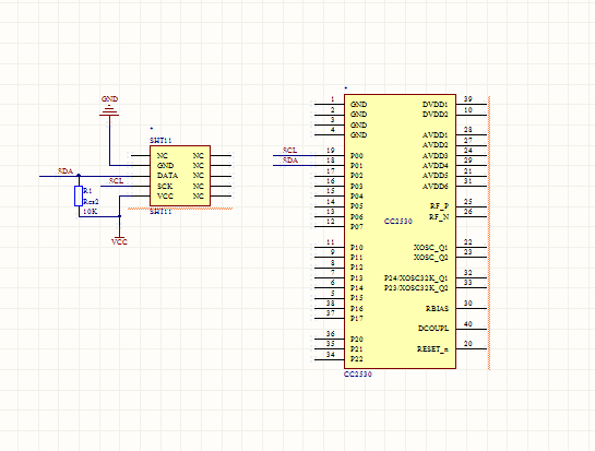

CC2530 连接SHT11
# C, V  v& z) C" Z! M) z; F 电路图2.png / B; T) Q7 r9 n4 u: X/ z
5 V  ?0 x6 T2 O  r- ]
