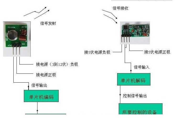

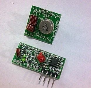

常用的无线传输方法有WiFi、蓝牙、红外、无线模块,最近买了几个MX-05V和MX-FS-03V模块,感觉很便宜,常识上来说这种模块只能传输固定的几个键码,但是我买的是裸板,没有编码译码芯片,SC2272和PT2262是另外买的,所以如果我使用单片机编码然后通过这对模块传输,接收端再单片机译码,这样是不是就可以实现数据流的传输而不只是固定几个键码的传输? ![]() è¿æ¯ç½åºæä¾çæ¹æ¡ï¼ä½æ¯æ²¡æä½¿ç¨ç¼ç /è¯ç è¯ç ![]() 后面这张是网店提供的编码/译码方案,试验过了,根本不靠谱,没有使用编码/译码芯片,单片机对模块干扰很大,根本无法传输。 这种方式适合低速稍远距离的数据传输,WiFi和蓝牙传输硬件成本较高,适合视频图像大数据的传输,红外虽然成本低,但是传输距离十分有限,只有十米左右,而这种无线传输一般能够覆盖50米以上的范围,空旷地带传输距离200米以上问题应该不大,适合农田、室外环境等数据量不大但是要求传输距离较远的无线应用场所。 现在模块不在手边,过段时间好好调试下再来完善帖子! |
