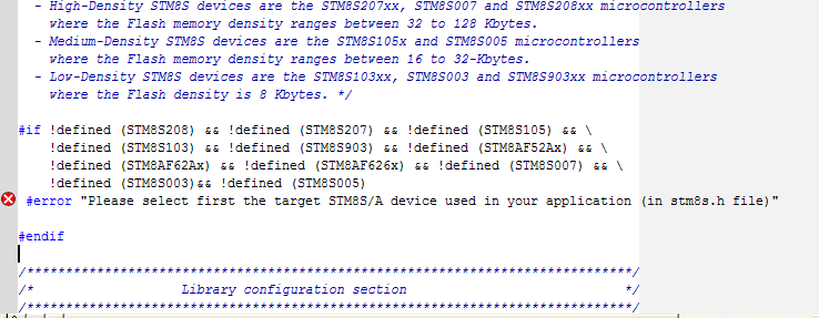

小弟最近闲着无聊 自学STM8S105K4的一款芯片  用的是买板子时自带的库,当我建好工程非常开心编译的时候问题出现了!!!
Fatal Error[Pe035]: #error directive: "Please select first the target STM8S/A device used in your application (in stm8s.h file)" D:\Code\STM8S_StdPeriph_Driver\inc\stm8s.h 65
寻求大神解决 在这里跪拜了
这是错误提示
这是错误提示

可以在 Options --> c/c++ complier --> Preprocessor --> Defined symbols 里面写
USE_STDPERIPH_DRIVER
STM8L15X_MD

对于这种解决了也不分享方法的我只想骂街,我是在#if前面加的#define STM8S103

这不是提示让你在stm8s.h里面先选择器件了嘛,

标准库都要配置在编绎器里定义型号和使能库文件

我怎么觉得你应该在工程配置选项的表格里面选择一下CPU名称啊。。。

在工程配置中加入如下宏定义就OK了
STM8L15X_MD

这个具体 怎么选择使能啊 ?   正碰上了啊,#if 前加#define STM8S***  不行啊!!!  知道的大虾帮解答下,谢!
