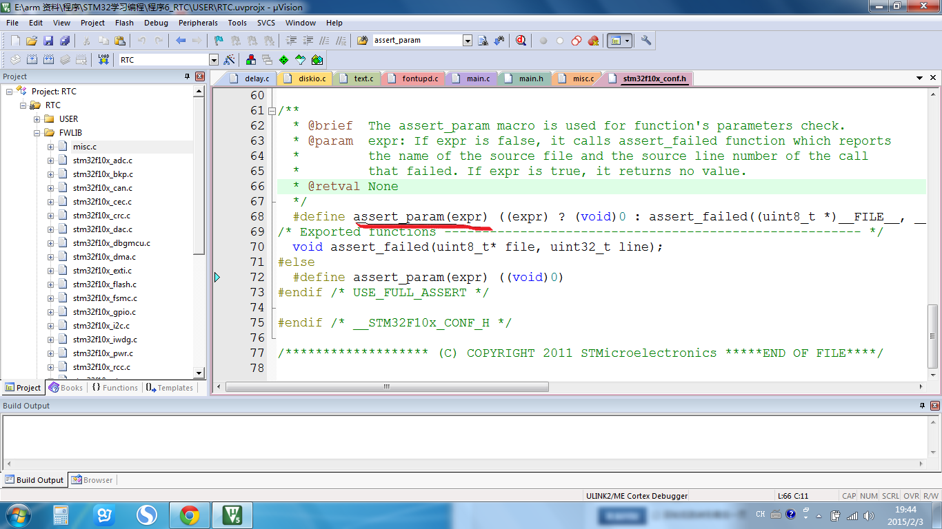

294479435@qq.co 回答时间:2015-2-3 19:46:20
assert_param在stm32f10x_conf.h头文件里面有定义
博根 回答时间:2015-2-3 20:02:31
stm32f10x_conf.h文件里面

294479435@qq.co 回答时间:2015-2-4 08:26:37
mr.hs 发表于 2015-2-3 20:49
3.5版本应该已经没有这个头文件了
有,我的就是3.5,那个文件在F:STM32F10x_StdPeriph_Lib_V3.5.0\Project\STM32F10x_StdPeriph_Template

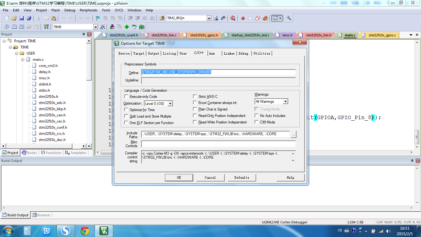

对了还有一个问题
adc这些c文件使用了assert_param但是没有include   stm32f10x_conf.h难道要自己加吗?
294479435@qq.co 回答时间:2015-2-5 21:52:50
mr.hs 发表于 2015-2-5 18:44
对了还有一个问题
adc这些c文件使用了assert_param但是没有include   stm32f10x_conf.h难道要自己加吗? ...
不是,要在宏定义哪儿加STM32F10X_MD,USE_STDPERIPH_DRIVER
