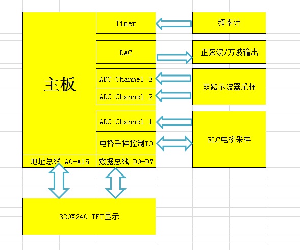

用Nucleo板制作以下图所示的多功能仪,难度大不大

测量仪直接采用论坛送的板子作为控制主板,包含RLC测量、频率计、示波器、信号发生仪多个测量功能,主要用于音频,工作频率在100K以内,测量精度希望能控制在1%左右,整个机器应该比较小巧,适合放在家里使用,如果计板上的IO还有剩余,准备再把红外编码解码分析功能也加进去。

方案很NB,不过最好还是要F4xx以上的高主频MCU,要不然有点吃力。扩展性也会受限。 ...
这些模块不是同时工作,任何时候只有一个功能使用,072足以应付

lcdi 回答时间:2015-2-5 12:03:11
模拟电路才是难度和关键
holts1 回答时间:2015-2-5 13:08:38
lcdi 发表于 2015-2-5 12:03
模拟电路才是难度和关键
是的,现在还没头绪
