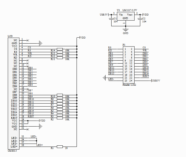

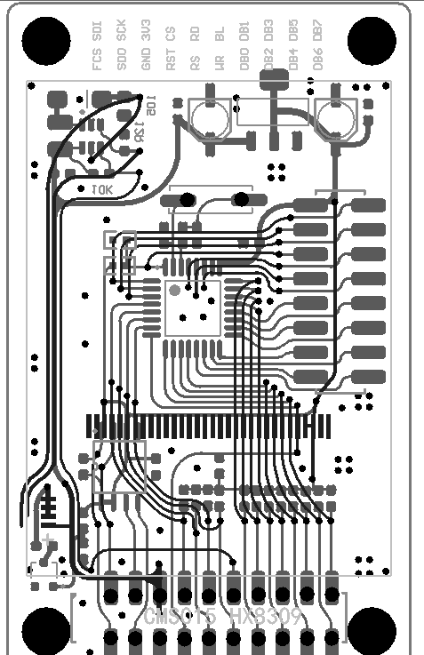

总会用到显示的,因此我先要做块TFT显示板

显示板画的差不多了,年前打板看来是来不及了
