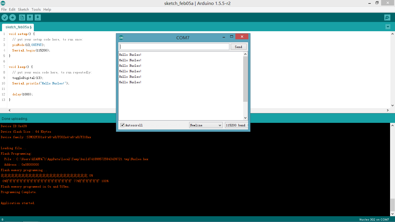

有图有真相:
* d2 N% x# }* y5 B5 \. B! f
$ j9 h7 @- L+ B7 Q6 t
Nucleo302
Nucleo302

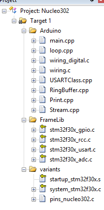

如果你不习惯使用Arduino那个简陋的IDE,那么完全可以下载一份兼容包放在KEIL中使用。我之前测试代码的时候是先在KEIL MDK中测试成功,之后才放进Arduino中去的。下面就介绍给大家,如何在keil中使用这份代码:
  ], M4 o1 p) V
  • 在磁盘的任何一个你喜欢的位置新建一个文件夹,就叫做Nucleo302吧。在Nucleo302中新建一个文件夹,叫做Project,用于存放我们MDK的工程代码的。
  • 将STM32F30X.rar下载,解压,打开STM32F30X文件夹,将里面的[cores],[system],[variants]文件夹拷贝到Nucleo302中。拷贝完之后,Nucleo302中的文件夹大概是这个样子:                                                                                     {  [Project]
                         |  [cores]
         Nucleo302 |  [system]
                         { [variants]
  • 将variants/Nucleo302中的启动文件换成KEIL MDK的版本。
  • 参照下方工程图示,在工程中建立Arduino,FrameLib,variants三个文件夹,将Nucleo302(磁盘上的文件夹)/cores/arduino中的所有源文件添加到工程中的Arduino文件夹。将ST库文件中的必要代码添加到FrameLib文件夹。将variants中的所有源文件添加至工程的variants文件夹。
  • 添加一个用户编程文件(名字随便,以.cpp结尾),我习惯使用loop.cpp。这个文件包含Arduino.h,写setup和loop函数。
  • 在KEIL的define中定义一下几个宏定义:USE_STDPERIPH_DRIVER,__FPU_PRESENT=1,__FPU_USED=1 (后两个参数是为了使用浮点运算而添加的)。
  • 添加必要的头文件路径。
  • 设置ST-LINK调试的参数。选择SW方式。
  • 编译,下载,调试。
