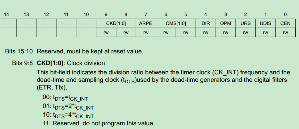

这个是死区采样分频设定,只有高级定时器里才有效,而且只对死区及ETR数字滤波才有效,给你一张寄存器说明吧,哥们。 一般意义上的分频就设置PSC就行了
一般意义上的分频就设置PSC就行了

10楼正解,TIM_ClockDivision是在采样时使用的时钟分频器,比如输入捕获时的采样时钟或计算互补输出的死区的时钟;时钟分频就一个PSC,还有一个重装载计数值ARR,一般只有设置这两个就够了,TIM_ClockDivision在输入捕获和PWM的互补输出时设置才有意义!
