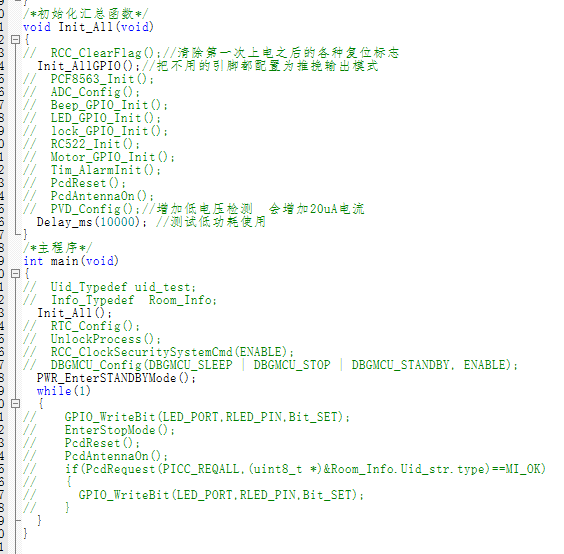

软件:见下图
问题:停止模式(PWR_Regulator_ON)           电流24uA
          停止模式(PWR_Regulator_LowPower)电流24uA
          待机模式                                             电流24uA

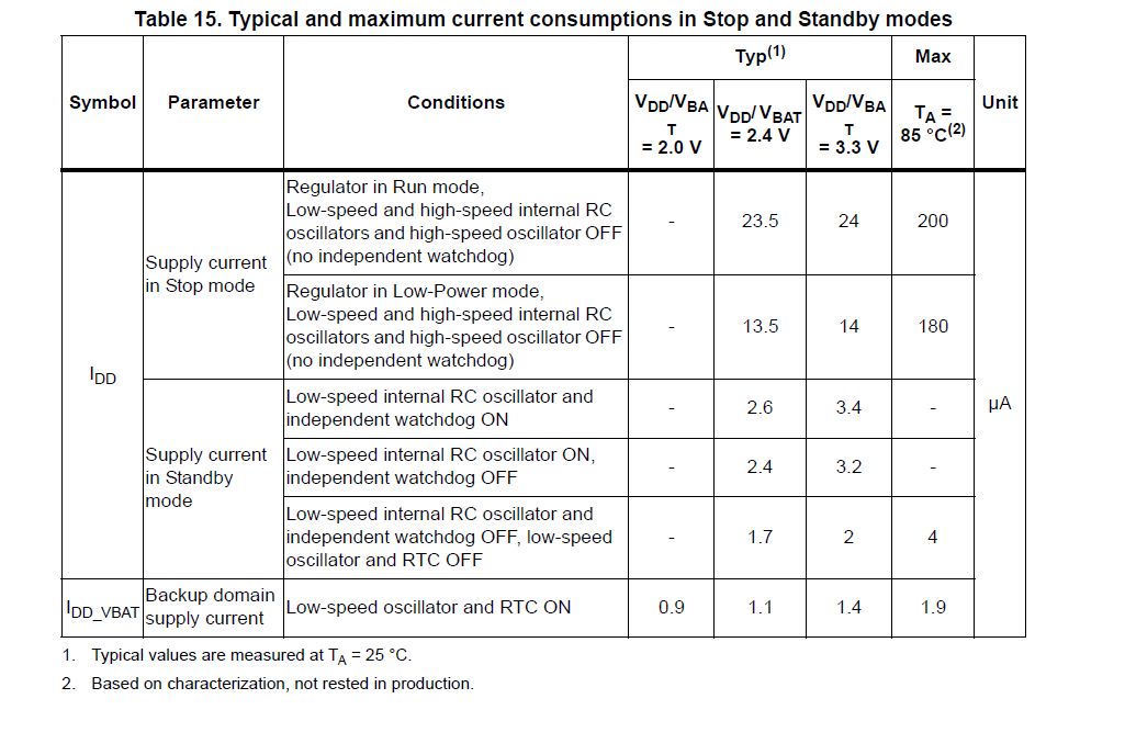

文档: 文档给出的电流参数  见下图

程序
程序
低功耗电流参数
低功耗电流参数

谢谢大家  问题已经找到了   是因为没有使能PWR的时钟
但是  还有点疑惑   没有使能时钟  为什么还能从刚上的的十几mA  变成“低功耗”的几十uA呢?
