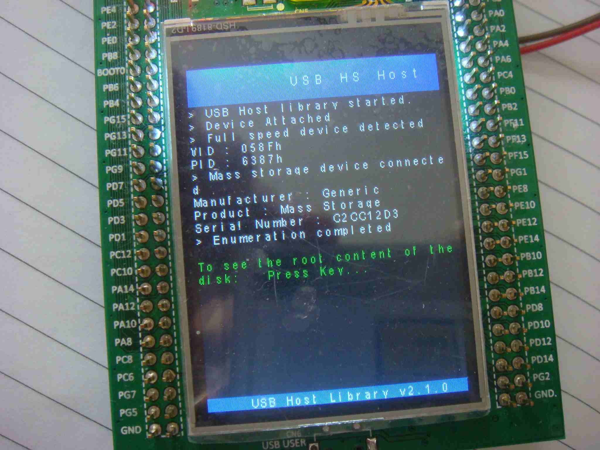

我STM32F429i-disco的MCU无法读取U盘(连接到CN6),u盘灯是亮的,表明连接应该没有问题。当STM32F429尝试读U盘,u盘的指示它闪烁。我有各类型的文件在U盘中,该MCU就是不能检测到这些文件,并显示“没有找到文件”。有关USB测试是OK。

我把STM32F429I-Discovery_FW_V1.0.1Backup\Projects\Peripheral_Examples\LTDC_AnimatedPictureFromUSB\Media中的图拷贝到 u盘,还是不行。

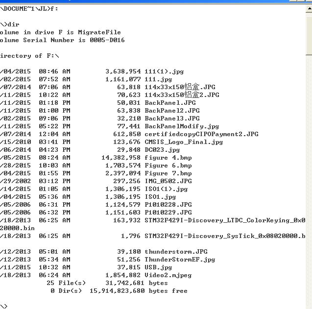

window xp的文件系统,应该是fat32吧。不是通用的吗?怎样的系统的文件它才读呢?

AnnaLi 回答时间:2015-2-8 10:28:13
回灰小子:文件有*.jpg...., 如附件。

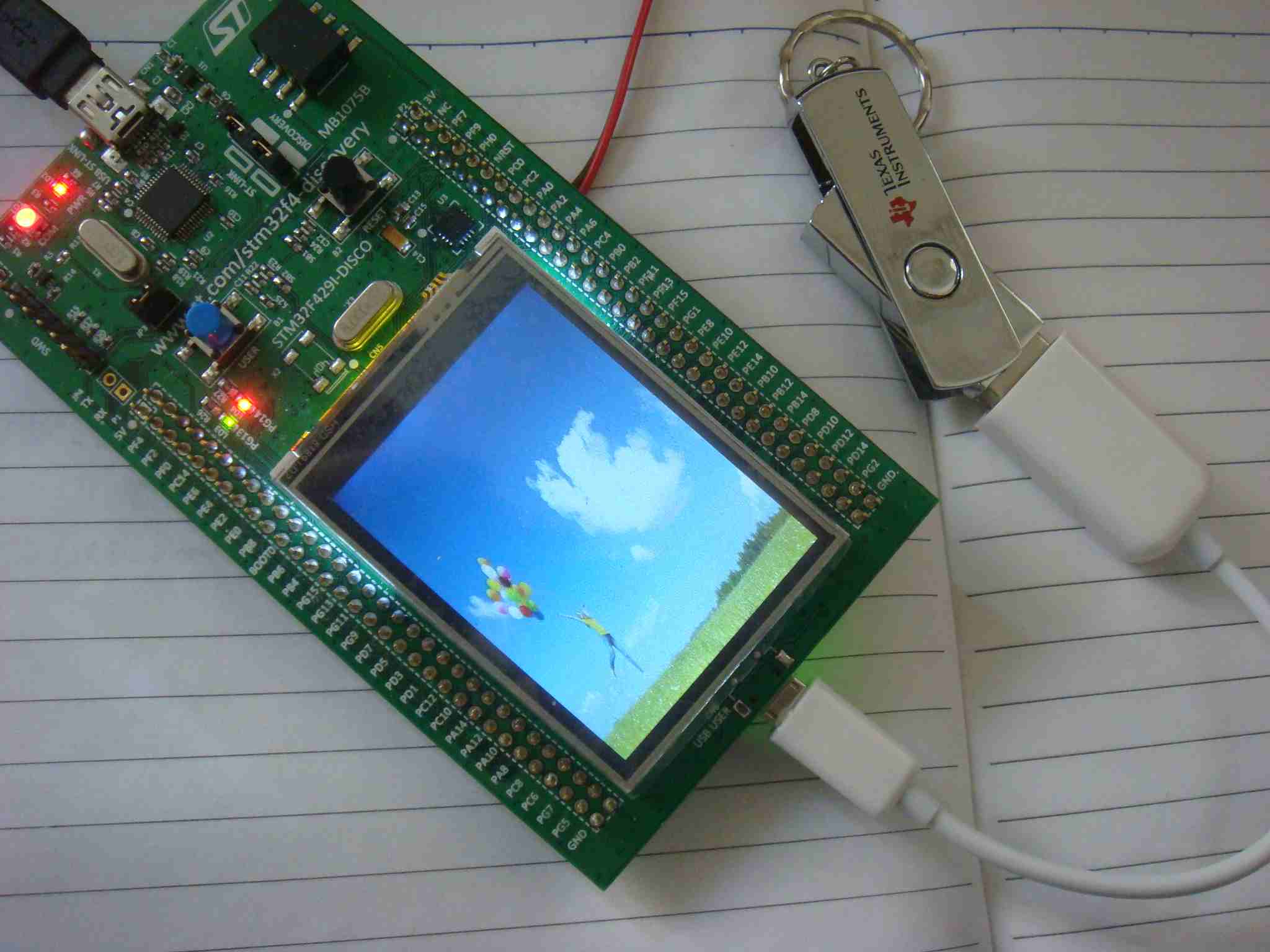

sacq12 回答时间:2015-2-8 17:06:39
多换几个U盘看看 。
我说的那个程序,一般U盘,至少目录可以列出;有图像,可能会显示
AnnaLi 回答时间:2015-2-8 20:21:24
换了一个u盘,3G的就行了。
谢谢sacq12
