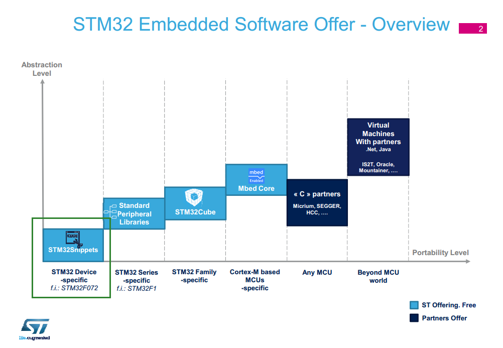

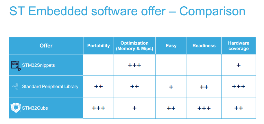

一些对比:
3 J$ M+ x' I) j/ d" ~# G$ P8 `! S8 h4 h1 f6 J
STM32 Snippet
STM32 Snippet
9 y: _. f& H5 t6 H0 }4 m. ]7 v+ m, X% o
STM32 Snippet
STM32 Snippet
) T! q# t/ g3 X6 C+ O) o

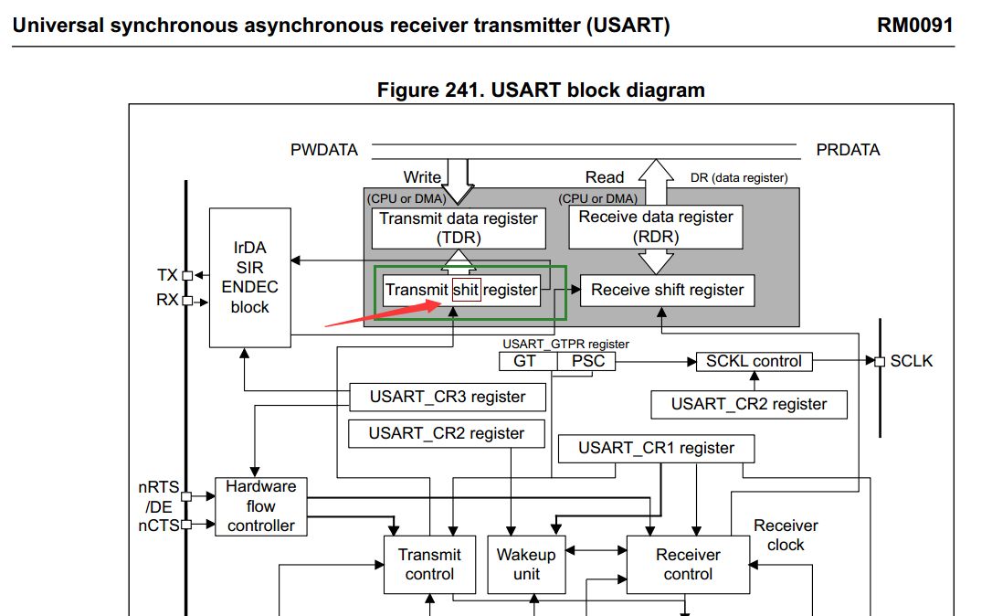

arm8686 回答时间:2015-2-10 10:51:14
看来我还真有当校对的潜质
; v6 m! l  X: M$ F0 _! E1 e( \2 S* ~/ x5 z; n/ ]
STM32F072RBT6 RM0091
