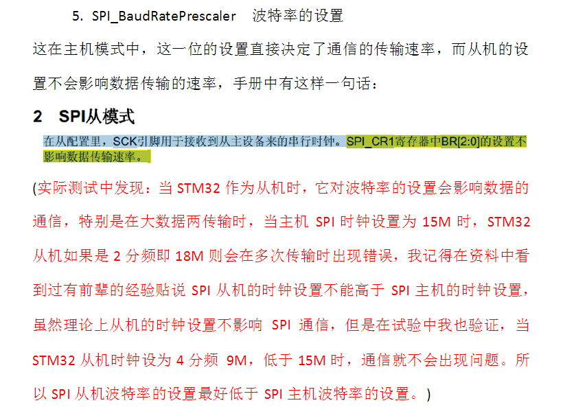

主要看这一段

落潇 回答时间:2015-2-16 16:39:30
比如主机时钟为4MHz,那么从机时钟需要配置到4MHz以下,这样可靠一些。
按照我的时钟配置,系统时钟为168MHz,apb时钟为2分频,即84MHz,spi分频系数至少为32了,即得2.625MHz。
这样理解对吗?
之前,我将st的从spi配置为16分频,即5.25Mhz,按照你的解释,这样是有风险的。对吗?谢谢。

Eagleson 发表于 2015-2-11 17:45
https://wenku.baidu.com/link?url=MdVG6qnRRzXAOxn7-2RddaMqZlcRMx_asYqC_gMEWqu5L_ADa1Ua56SyzKVMrTI4cOkj ...
写的好详细啊。谢谢啦。下载去也。
