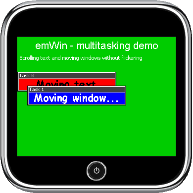

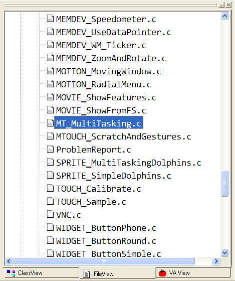

28.5 运行多任务(模拟器)
    这个例子在模拟器中的位置:
    实际运行效果如下:
下面把相关的代码跟大家解释下:

跟大家讲这个DEMO,主要是想让大家对emWin的多任务框架有个了解,对于初学者可以不必了解主要是实现了什么功能。但必须得知道这个多任务实现的框架。
1. 任务0所创建窗口的回调函数。
2. 任务1所创建窗口的回调函数。
3. 桌面窗口的回调函数。
4. 任务0所跑的具体函数
5. 任务1所跑的具体函数。
6. 这个任务专门用emWin的刷新。
7. 创建三个任务。
