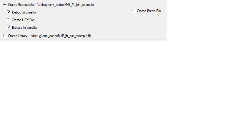

wamcncn 回答时间:2015-2-16 12:27:53
sos博 发表于 2015-2-16 11:06' {3 A2 A$ g& m, n  a% Z
在那个设置里面,就是生产hex文件的勾选的旁边,就有一个勾选bin文件的选项啊? ...
9 _; s: v; I. B7 w) ]
没看到勾选BIN的选项啊 ,楼主用的什么软件,贴个 图看看
sfee2002 回答时间:2015-3-30 22:51:21
0 X* e) d" L- y1 J4 E, U; B在那个设置里面,就是生产hex文件的勾选的旁边,就有一个勾选bin文件的选项啊? ...
! Z" F; @- W- P# l/ g8 M& i哪里没有吧。有吗?
