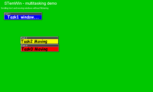

第29章 STemWin多任务(uCOS-III)
    本期教程主要是在开发板实现上期教程中所说的三种系统。这里大家重点学习一下官方推荐的设计框架即可,如果有不懂的函数会在后面跟大家讲。
    29. 1  单任务系统(超级循环)
    29. 2 多任务系统:一个任务调用emWin
    29. 3 多任务系统:多个任务调用emWin

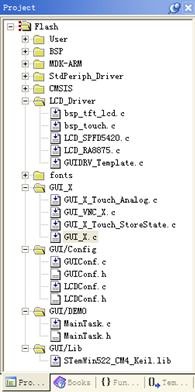

工程代码的结构如下:
    关于移植的知识已经在前面的第二章详细讲解了,这里重点介绍时间框架和接口函数。

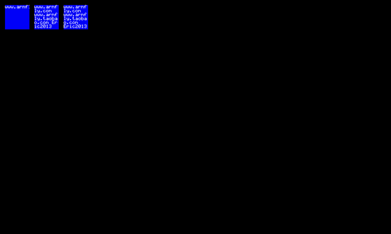

功能比较简单,实现效果如下:

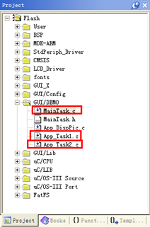

29.2 多任务系统:一个任务调用emWin
前面几期教程配套的例子都是采用的这种方式,实现这种方式也是分为三部分
29.2.1 内核接口

这个例子整体的显示效果如下:

建立的三个任务所在文件夹:
MainTask文件中的任务:

这个例子的整体显示效果如下:
