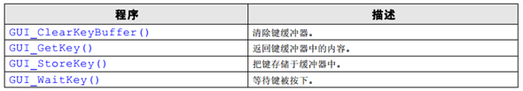

l 函数GUI_StoreKeyMsg()
    把消息数据(Key, PressedCnt)存进键盘缓冲器,Key表示可以是任意扩展ASCII字符 (范围为0x20至0xFF)或者任意预定义的emWin字符编码。PressedCnt表示松开或者未按下的状态。
    该函数可从中断服务程序调用。STemWin的键盘输入管理器含有一个FIFO缓冲器,默认情况下最多可以保存10个键盘事件。如果需要不同的尺寸,可以更改该值。
l 函数GUI_SendKeyMsg()
    把键盘数据发送到输入焦点所在窗口。如果没有窗口有输入焦点,则调用GUI_StoreKeyMsg()函数将数据存储至输入缓冲器之中。该函数不可从中断服务程序调用。该函数的参数和上面函数的参数是一样的。
    应用层的如下几个函数就先不做介绍了,使用到的时候再做介绍:
