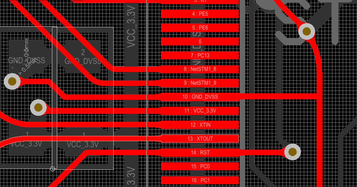

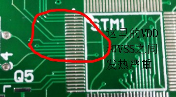

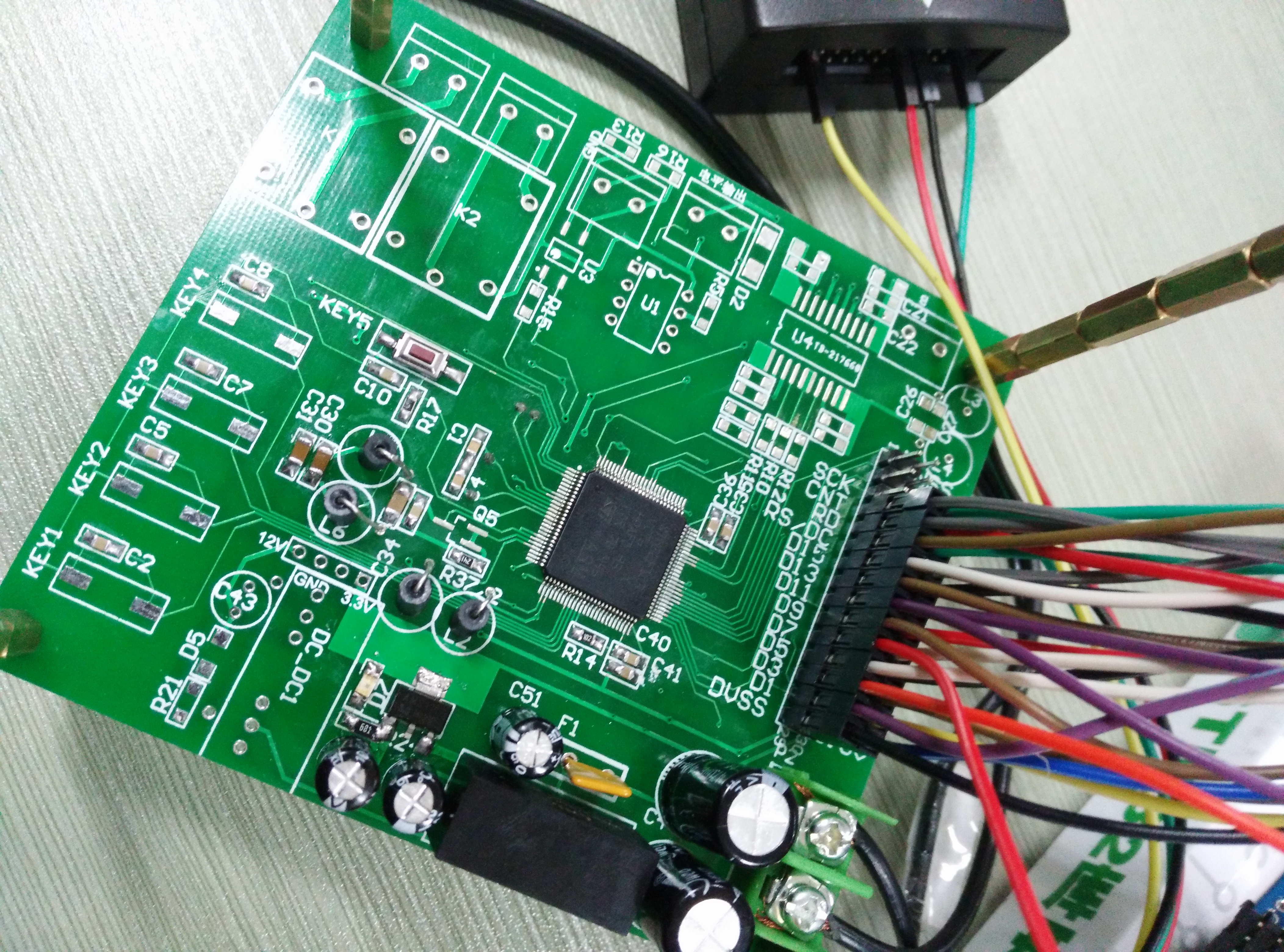

我设计了一块stm32f103vct6的电路板,出现了它的10 11脚 VSS 和VDD之间短路的问题。之前也出现过就改进了一下,还是出现了这个问题。
在焊接好芯片以后,(我是用的swd接口)和MDK软件能够正常识别芯片,也能下载程序,下载以后我是用FSMC驱动的一块液晶屏,也能正常工作,但是工作几分钟以后芯片开始发热,至少有70度以上,手摸感觉非常烫了,开10 11脚下面,感觉有轻微的烟冒出(两款板子都一样的现象)。这时候测量芯片的电源电压已经被拉低到2V左右了。
在之前的板子中,通过刀片一段一段的断开PCB连线确定了是这里的问题。

yangsangelaile 回答时间:2015-2-13 20:37:22
已经初步解决了。原因是焊接的时候为了方便在焊盘上涂抹了一层助焊剂(有点粘性,方便对齐引脚)焊接的时候温度过高,焊锡飞沾出一些细小颗粒在芯片底部,用酒精清洗也洗不掉,刚才用热风枪把芯片取下来发现问题,重新焊接上OK
