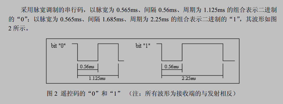

首先需要知道基本的信号波形:引导码,数据(0,1),连击码,具体如下图:
( F/ n  I4 r* T
" H% q! o# N; D; C7 H$ h
4 l0 ^! R& C9 K$ P$ J1 J& l0 X1 h
3 N6 Q( t  k7 V9 s% q" s7 Z% [% v/ W7 h# k4 \+ I0 d8 ], p9 c
一个定时器,每50uS中断一次,扫描高低电平进行记数,每次中断电平计数,如果电平发生变化,再检测是上升沿还是下降沿判断是否要处理,再搞一个状态记录当前是要解同步码还是数据码,因为它们的电平宽度不一样需要独立开来。懒得讲那么多,贴个代码看吧。: k1 R( J5 _! v; K

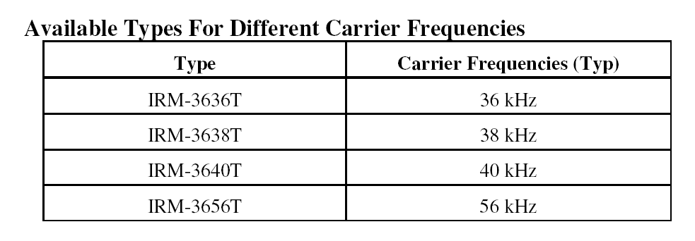

谢谢,楼主分享。不够我想问一下, 对应不同的红外发射器的信号,是不是可以通用以红外接收头?还是说一个 ...
. G3 U% B0 }: }3 v- ~, t同一系列是通用的,你看一下发射头的载波频率,接收头跟发射头的载滤频率一样就行;应该说跟信号没关系,只跟载波有关系,然后只要注意解码了,有挺多种编码的,对应起来就行了,不过这个是软件上的功能了。5 ~: X/ _4 L* Y4 |
有36K 38K 40K 56K,
$ f% E- r: E/ e, D% G好像38K的比较通用$ e1 a$ y! C3 g$ X& p
$ |% Q! D- q% y1 B
MouseCat 回答时间:2015-2-15 09:28:10
zministaryfw 发表于 2015-2-15 09:18
1 Y; [7 b3 X# s谢谢,楼主分享。不够我想问一下, 对应不同的红外发射器的信号,是不是可以通用以红外接收头?还是说一个 ...
% b0 d5 P/ H. l2 a$ t; p6 \% Q我这边上传一份接收头的DATASHEET。你参考下
) c1 ~5 i! \7 F. N  |8 w( b5 L5 a+ x5 ]! m' ^$ \
IRM-3638T.pdf
下载
260.68 KB, 下载次数: 2
zministaryfw 回答时间:2015-2-15 09:18:43
谢谢,楼主分享。不够我想问一下, 对应不同的红外发射器的信号,是不是可以通用以红外接收头?还是说一个红外发射头,必须有一个与他对应的红外接收头?
