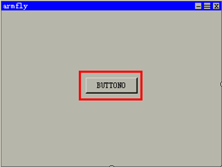

40.1 按钮控件介绍

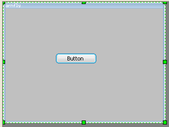

    按钮控件默认的显示效果如下:
    开启皮肤后显示效果如下:

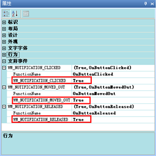

40.1.1 按钮支持的通知代码
    以下事件是按钮控件作为WM_NOTIFY_PARENT消息的一部分发送给其父窗口的:
消息
描述
WM_NOTIFICATION_CLICKED
按钮已被点击。
WM_NOTIFICATION_RELEASED
按钮已被释放。
WM_NOTIFICATION_MOVED_OUT
按钮已被点击,且指针已移出按钮并且没有释放。

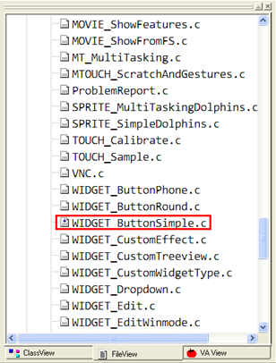

40.2 官方WIDGET_SimpleButton实例
    这个例子就是实现一个简单的按键显示功能。这个例子的位置在:
源代码如下:

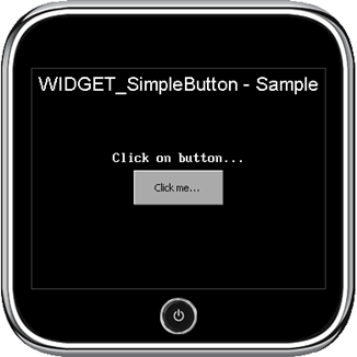

1. 按钮句柄。
2. 创建一个按钮控件,最后一个参数WM_CF_SHOW表示创建后立即显示,其它参数大家看手册中的介绍即可。
3. 设置按钮上显示的文本。
4. 等待按钮被按下。
5. 删除创建的按钮。
显示效果如下:

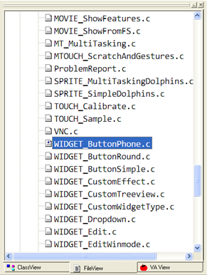

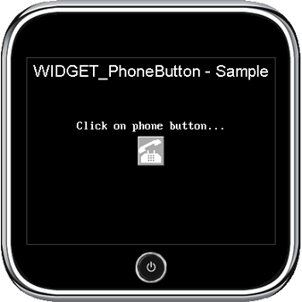

40.3 官方WIDGET_PhoneButton实例
    这个例子主要是在按钮上面显示图片,演示一种简单的来电话情景。这个例子所在模拟器中的位置:
源程序如下:

1. 图片数据的调色板。
2. 用于应用函数调用的GUI_BITMAP格式图片数据。
3. 按键时间等待函数,如果超过了设置的等待时间,按钮还没有按下,那么返回1,如果在设置的时间内按下了,返回0.
4. 按钮按下时的背景颜色。
5. 设置按钮按下或者常态时使用的图片。
显示效果如下:

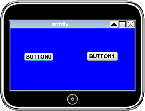

40.4 对话框上使用按钮控件

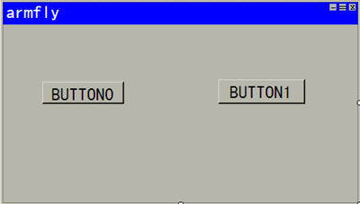

    通过uCGUIBulder建立一个如下的界面(分辨率480*272):

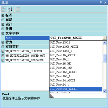

    同时使能BUTTON0和BUTTON1的三个通知代码消息:
这里我们仅使用按钮的CLICKED消息,通过这两个按钮实现对话框中背景颜色的改变。源代码如下(可以直接的复制到开发板或者模拟器上面运行):

  37. static const GUI_WIDGET_CREATE_INFO _aDialogCreate[] = {' p0 a1 V0 i: l5 F' g, N+ i  H
  38. { FRAMEWIN_CreateIndirect, "armfly", 0, 0, 0, 480,272,FRAMEWIN_CF_MOVEABLE,0},. `; D# x9 P1 L  V, \' Q; X8 S/ c
  39. { BUTTON_CreateIndirect, "BUTTON0", GUI_ID_BUTTON0, 52, 93, 110,30, 0,0},
    1 U" g4 a: o3 {, x6 T* c( q6 r
  40. { BUTTON_CreateIndirect, "BUTTON1", GUI_ID_BUTTON1, 289,90, 117,33, 0,0}3 \' z7 @! c! ^6 X6 x  |
  41. };8 p7 B, U4 X0 A: P2 }4 w% h

  79. BUTTON_SetFont(WM_GetDialogItem(hWin,GUI_ID_BUTTON0),&GUI_Font24B_ASCII); (3)
    # A) v& a6 W  j5 k
  80. //" k# z' W3 t: w: _4 E( ?( ]
  81. //GUI_ID_BUTTON1
    $ y* z5 Q+ R) @! R! R  ^* m
  82. //
    7 t% ~+ O, _, i: h( e
  83. BUTTON_SetFont(WM_GetDialogItem(hWin,GUI_ID_BUTTON1),&GUI_Font24B_ASCII);% w( F; L  A+ F3 u2 Y) M( Z

1. 对话框用户区可选的三种背景颜色。
2. 对话框回调函数中的重绘消息要执行的函数。
3. 设置按钮的字体。在uCGUIBulder中可以在这里设置:
4. 设置按钮按下后要处理的消息。
5. 同上,处理按钮按下后要处理的消息。
6. 创建阻塞式对话框。
这个程序的实际显示效果如下(480*272分辨率):
