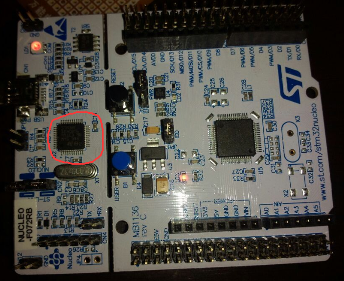

如图,想知道红线圈这得STM32这个mcu的作用是干嘛的,板子上的072可以直接用swd接口下载额,为什么还多了这个片子?求大神点明

wamcncn 回答时间:2015-2-28 13:06:10
SWD和USB转串口还有主CPU的电源使能

laotui 回答时间:2015-2-28 13:24:02
那个是仿真器的主控单片机。
wamcncn 回答时间:2015-2-28 13:24:07
七夜-2003106 发表于 2015-2-28 13:20
这个板子的开槽左半部分可以不要吧,不太清楚他的作用,另外你说的貌似太笼统,不过还是谢谢了,谢谢 ...
不要的话,你下载程序不得+USB转串口下载线,另外调试也不方便啊
wamcncn 回答时间:2015-2-28 13:25:44
其实那部分就是下载和调试用的,上面还有虚拟串口,NUCLEO用户手册上有说明
MouseCat 回答时间:2015-2-28 13:27:57
下载器啦,JLKNK里不是也有一个主芯片, 一样的功能
flyword 回答时间:2015-2-28 13:44:41
应该是st-link的主控芯片吧
MouseCat 回答时间:2015-2-28 14:02:25
flyword 发表于 2015-2-28 13:44
应该是st-link的主控芯片吧
楼主正解
