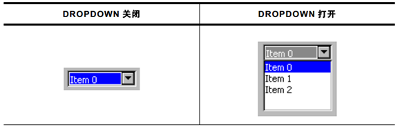

42.1 下拉列表控件介绍

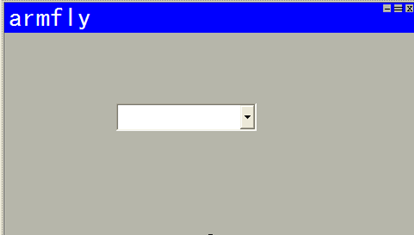

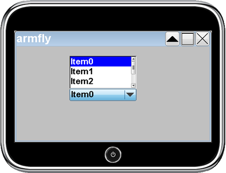

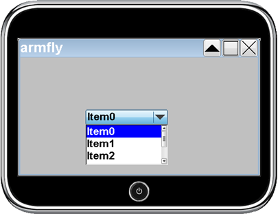

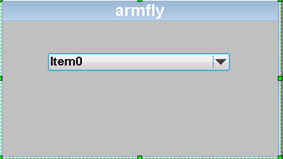

    DROPDOWN控件用于从具有若干栏的列表中选择一个元素,它以非打开状态显示当前选择的项目。如果用户打开DROPDOWN控件,就会出现一个选择新项目的LISTBOX。
    设置皮肤后显示效果如下:

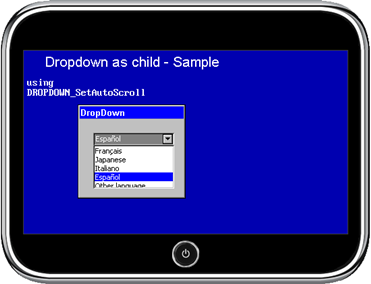

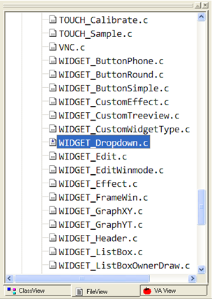

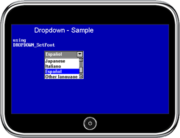

42.2 官方WIDGET_Dropdown实例
    官方的这个例子做的很好,充分的演示了下拉列表的大部分常用API。这个例子在模拟器中的位置:
- q. ~; b5 y9 f
源代码如下:

  170. hDropDown = DROPDOWN_CreateEx(100, 80, 120, 115-50, WM_HBKWIN, WM_CF_SHOW, 0, 0); (15)

  197. GUI_DispStringHCenterAt("Dropdown as child - Sample", 160, 5);9 @' _7 l6 x& L! g6 W+ {
  198. GUI_Delay(SPEED / 2);
    1 j$ p+ n# O1 I" {- k
  199. //
    2 i; _* J/ i3 J  L9 t" i3 [
  200. // Create framewin* a3 R- f; c& i* V; @2 T
  201. //
    1 w% U2 D" j! ]8 r% @
  202. GUI_SetFont(&GUI_Font8x16);9 o3 |: `. @  P
  203. GUI_SetTextAlign(GUI_TA_LEFT);
    * K9 G  s' W$ K( d
  204. GUI_DispStringAtCEOL("using", 5, 40);  d* K2 e2 h1 G$ O  W
  205. GUI_DispStringAtCEOL("FRAMEWIN_Create", 5, 55);
    + p) F  O3 T7 M8 F
  206. GUI_Delay(SPEED);' F2 e! W: h8 i: H5 ?2 @% D! U( w
  207. hFrame = FRAMEWIN_Create("DropDown", NULL, WM_CF_SHOW, 80, 80, 160, 140);(16)% Y8 j( y- R* d% X; Z; s
  208. FRAMEWIN_SetFont(hFrame, &GUI_Font16B_ASCII);
    ; ?7 l7 Z0 ^. `$ e; u( W
  209. FRAMEWIN_SetActive(hFrame, 1);+ D6 P* J+ t5 S1 A. J1 K; D
  210. GUI_Delay(SPEED * 0.75);0 b0 {1 H* s5 v2 H
  211. //
    ' \! I5 g! c. e1 w( y
  212. // Create listbox% d9 w! c, E9 }% ~* Q0 ^  n
  213. //3 U8 a* K9 G. Z. L& O+ \) K
  214. GUI_DispStringAtCEOL("DROPDOWN_CreateEx", 5, 55);- }. w% |$ }- j$ g2 x! O3 ^" P
  215. GUI_Delay(SPEED);
      K4 f6 ?) x  N1 F5 a- v6 ]/ h; I+ g
  216. hDropDown = DROPDOWN_CreateEx(20, 20, 120, 65, WM_GetClientWindow(hFrame), WM_CF_SHOW, 0, 0);(17)
    9 A6 c+ [9 \- K% N5 z! d
  217. GUI_Delay(SPEED * 0.75);
    " C; N; l0 V/ f
  218. //
    ( U5 [" ^; b) `3 P- a  o
  219. // Show serveral functions of listbox
    ; e6 T5 o6 v# V! d
  220. //0 |; u  l0 g% R* r4 Q
  221. _ShowSeveralFunctions(hDropDown);
    ( W9 J5 ]  i2 e) M" u+ h6 C$ v' R% K9 [
  222. //5 Z* V% D2 t" K
  223. // Delete framewin widget' |) A- K3 r' G8 \- ]6 ^' b
  224. //
    ! r3 P; p! V$ p
  225. GUI_DispStringAtCEOL("FRAMEWIN_Delete", 5, 55);
    0 L" b# O) J9 l/ d: w8 x
  226. GUI_Delay(SPEED);3 [( [' P9 x1 m7 x3 D" e1 Y& {4 P' R
  227. FRAMEWIN_Delete(hFrame);
    * V' ^; `  F: C) _. b  J
  228. GUI_Delay(SPEED * 0.75);
    ; A* k) h! B* d9 J7 o! k
  229. //
    2 \9 E( {, y) Q
  230. // Clear display: e4 F* r" _8 Q+ q1 w; H
  231. //
    9 J' ?5 {. S2 q( j5 Y
  232. GUI_Clear();
    7 j* ?" y+ C9 ]6 `: _
  233. GUI_Delay(SPEED * 1.5);9 O7 ~, @7 I5 o; b# V3 u9 n  H3 ]8 Q
  234. }
    . x2 j9 n2 x) {( r1 z1 t: Y
  235. 3 _( M7 W' k5 L& D, s
  236. /*********************************************************************
    : _$ D+ i1 n" j7 G
  237. *
    8 c& a  H* _( ^4 N; W8 o# Z
  238. * Public code
    8 a! _1 u5 R# A" ^1 B
  239. *
    . h& l" Q( v6 w" C1 V
  240. **********************************************************************3 \# G9 P* Q' N- p, L
  241. */7 u$ s: ^+ v8 L2 d$ j- T9 q
  242. /*********************************************************************
    . `) M" }1 S# y: `/ Y" s5 b* B% j. y
  243. *0 q, Y, Z. p0 X" R+ U
  244. * MainTask6 B2 Z0 z# k& W
  245. */0 |9 @/ k" [3 f& V, P6 C" k% \
  246. void MainTask(void) {. H( d% ]; z+ m6 }# |
  247. GUI_Init();! a2 N8 M. e' H# v' C% {) o, Q
  248. WM_SetDesktopColor(0xB00000);! U7 g2 B0 H$ I& a
  249. GUI_Exec();! z( X4 I  g/ Q6 |# Q$ W
  250. while(1) {5 G' h( w2 ?9 Z. W( }" U# f/ Y5 r
  251. _DemoDropDown();9 {, G5 ^' u. m8 A# U/ m
  252. _DemoDropDownAsChild();
      ~+ ~0 |% V7 S% P
  253. }, ]# y# d4 J+ r- l, M0 i
  254. }
1. 函数DROPDOWN_AddString用于给下拉列表添加新元素。
2. 函数DROPDOWN_GetNumItems用于返回下拉列表中元素的数目。
3. 函数DROPDOWN_IncSel用于增加选定范围。
4. 函数DROPDOWN_Expand用于打开下拉列表。
5. 函数DROPDOWN_SetAutoScroll启用在下拉列表中自动使用滚动条
6. 函数DROPDOWN_SetFont设置给定DROPDOWN控件的字体。
7. 函数DROPDOWN_SetTextColor用于设置给定DROPDOWN控件的文本颜色。
8. 函数DROPDOWN_SetBkColor用于设置背景颜色。
9. 函数DROPROWN_DeleteItem用于删除下拉列表。
10. 函数DROPDOWN_Collapse用于关闭下拉列表。
11. 函数DROPDOWN_DecSel用于减小选定操作。
12. 用于用户操作。
13. 函数DROPDOWN_Delete用于删除下拉列表。
14. 在桌面窗口上创建下拉列表。
15. 创建框架窗口。
16. 在框架窗口上面创建下拉列表。
    在桌面窗口上面创建下拉列表时的显示效果如下:

baiyongbin2009 回答时间:2015-3-2 11:52:37

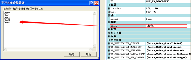

42.3 对话框上使用下拉列表控件
    用uCGUIBulder4.0建立一个如下的界面(分辨率480*272):
, W9 P  H( n7 n0 B. |
    给下拉列表中添加的元素如下:
; _: l! D5 p% E7 N- U
源代码如下:

  27. static const GUI_WIDGET_CREATE_INFO _aDialogCreate[] = {
    ! ^3 y8 h0 \  b6 `+ Y  z
  28. { FRAMEWIN_CreateIndirect, "armfly", 0, 0, 0, 480,272,FRAMEWIN_CF_MOVEABLE,0},2 Y, r. c) X9 x
  29. { DROPDOWN_CreateIndirect, NULL, GUI_ID_DROPDOWN0, 129,103,163,80, 0,0}
    3 w) [, ^& {6 n0 I
  30. };$ F, i9 ~; J. j8 j6 I, h$ H8 v

这个代码比较的简单,实际的显示效果如下:
: }( v% V1 f, u. O( K! ~- \( s- z
    要实现列表向上拉,需要在对话框的资源列表中做如下处理:
  1. static const GUI_WIDGET_CREATE_INFO _aDialogCreate[] = {0 v+ B% X- ~7 C  f) R
  2. { FRAMEWIN_CreateIndirect, "armfly", 0, 0, 0, 480,272,FRAMEWIN_CF_MOVEABLE,0},$ S2 G$ Y. J& K+ ~6 C
  3. { DROPDOWN_CreateIndirect, NULL, GUI_ID_DROPDOWN0, 129,103,163,80, DROPDOWN_CF_UP,0}
    + W- v; L" F% Z' R, u
  4. };
    将前面的0换成DROPDOWN_CF_UP即可。实际显示效果如下:
' e: r: o! Y: c4 _5 g8 g, r6 ~
