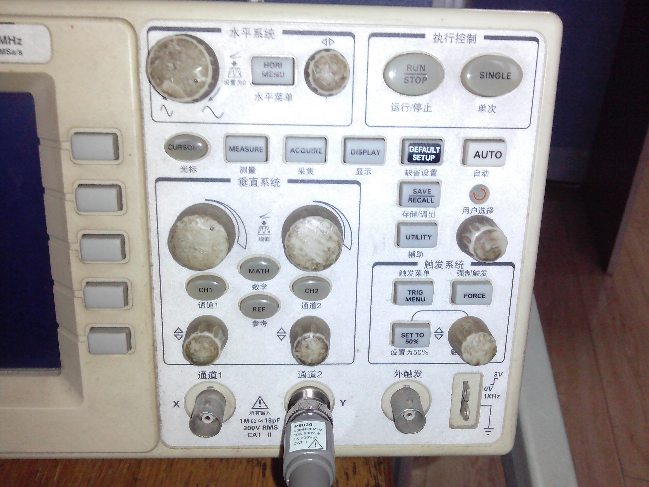

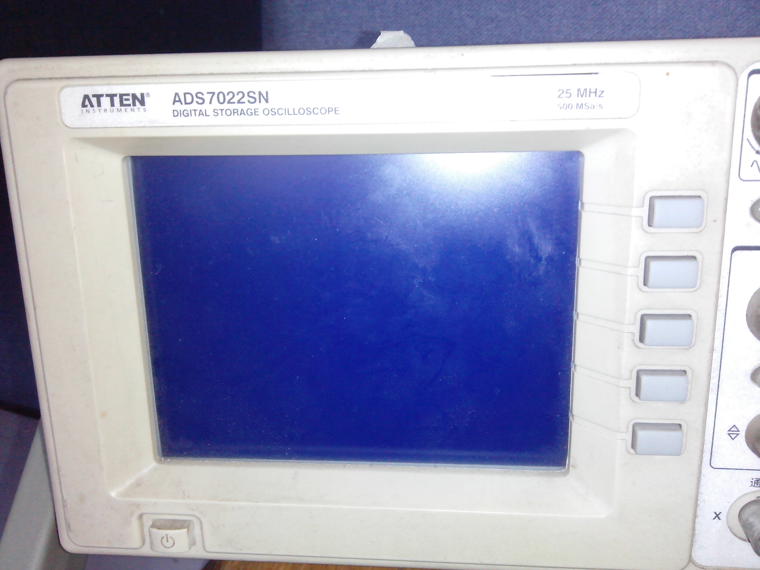

老板让测试220V整流后的电压,经过万用表测试为302V,想使用示波器测试一下,但是示波器上的电压有效值为300V rms。 这是什么意思??有效值吗??是不是不能超过这个值,之后示波器就坏了??

端口上有最大电压限制,max 300V RMS。临界值容易造成设备损坏。
你的探头X1档位只有200V,X10档位有600V。最好使用高压探头。
你的探头X1档位只有200V,X10档位有600V。 ...
