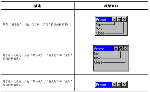

    框架窗口为您的应用提供一个PC应用程序的窗口外观。这些窗口由周围框架、标题栏和用户区组成。标题栏的颜色改变以显示窗口是否激活,如下图所示:
    如下图所示,可将预定义的按钮附加到标题栏,也可将自己的按钮附加到标题栏:

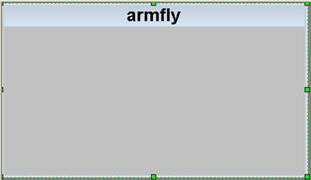

    设置皮肤后显示效果如下:

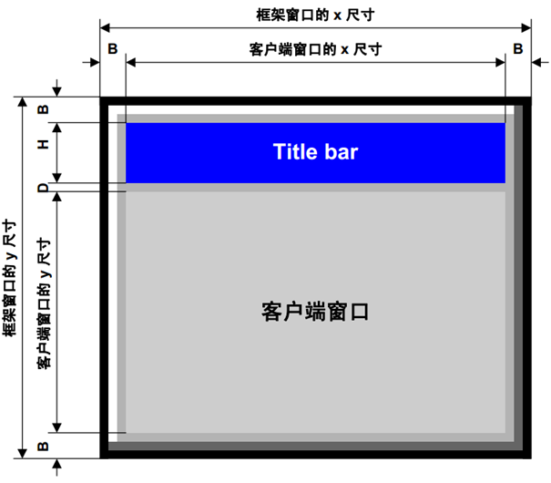

44.1.1 框架窗口的结构
    下图显示了框架窗口的详细结构和外观:
    框架窗口实际上由2种窗口组成;主窗口和子窗口。子窗口称为客户端窗口。处理回调函数时意识到此点非常重要:存在具有2种不同回调函数的2种窗口。创建子窗口时,这些子窗口通常作为客户端窗口的子窗口而创建;它们的父窗口因此是客户端窗口。
细节
描述
B
框架窗口的边框尺寸。默认的边框尺寸为3像素。
H
标题栏的高度。取决于标题所用字体的尺寸。
D
标题栏和客户端窗口的间距。(1像素)
标题栏
标题栏是框架窗口的一部分,不是单独的窗口。
客户端窗口
客户端窗口是一个单独的窗口,作为框架窗口的子窗口创建。

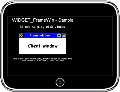

44.2 官方WIDGET_FrameWin实例

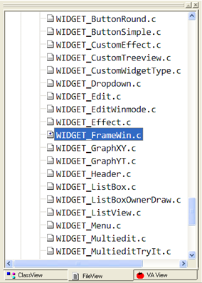

    官方的这个实例简单的演示了FrameWin的部分功能,这个例子在模拟器中的位置:
源代码如下:

1. 自定义的一个回调消息类型。
2. 用于给桌面窗口发送自定义的回调函数消息类型。发送后将桌面窗口变得无效,然后系统就会去执行桌面窗口回调函数中的WM_PAINT消息。
3. 框架窗口中客户窗口的回调函数。
4. 框架窗口的回调函数。
5. 桌面窗口的回调函数。
6. 框架窗口中部分API函数的演示函数。
7. 创建框架窗口。
8. 设置框架窗口的回调函数。
9. 得到框架窗口中客户端窗口句柄。
10. 设置客户端窗口的回调函数。
11. 设置框架窗口可移动。
12. 为框架窗口添加最小化,最大化和关闭按钮。
13. 激活框架窗口。
14. 设置框架窗口中标题的字体。
15. 设置框架窗口中标题的颜色。
16. 设置框架窗口中标题文本的对齐。
17. 最小化框架窗口。
18. 最大化框架窗口。
19. 恢复最小化或最大化的框架窗口。
20. 设置框架窗口的标题可见。
21. 删除框架窗口。
22. 使能桌面窗口的内存设备。
   这个例子中变量_LockClose的作用也很重要,它的主要作用就是在演示框架窗口时锁住关闭按钮,防止在演示的时候,用户点击了关闭按钮。大家也特别注意框架窗口回调函数_cbFrame的处理。
实际显示效果如下:
