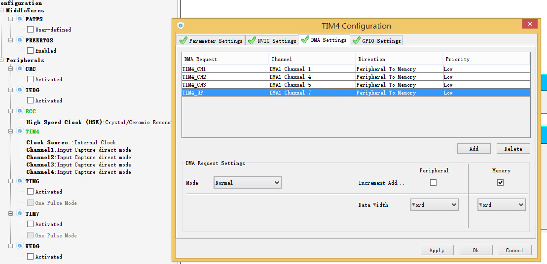

使用通用定时器Timer4测频,用Cube配置如图,DMA配置选项没有通道4的DMA请求,只有TIM4_UP的DMA请求,生成的代码
  1. DMA_HandleTypeDef hdma_tim4_ch1;
  2. DMA_HandleTypeDef hdma_tim4_ch2;
  3. DMA_HandleTypeDef hdma_tim4_ch3;
  4. DMA_HandleTypeDef hdma_tim4_up;
  1. hdma_tim4_up.Instance = DMA1_Channel7;
  2.     hdma_tim4_up.Init.Direction = DMA_PERIPH_TO_MEMORY;
  3.     hdma_tim4_up.Init.PeriphInc = DMA_PINC_DISABLE;
  4.     hdma_tim4_up.Init.MemInc = DMA_MINC_ENABLE;
  5.     hdma_tim4_up.Init.PeriphDataAlignment = DMA_PDATAALIGN_WORD;
  6.     hdma_tim4_up.Init.MemDataAlignment = DMA_MDATAALIGN_WORD;
  7.     hdma_tim4_up.Init.Mode = DMA_NORMAL;
  8.     hdma_tim4_up.Init.Priority = DMA_PRIORITY_LOW;
  9.     HAL_DMA_Init(&hdma_tim4_up);
  10.     __HAL_LINKDMA(htim_base,hdma[TIM_DMA_ID_UPDATE],hdma_tim4_up);
更正:初次使用STM32,使用比较随意,这里不是一个Bug,TIM4的通道4不能生成DMA请求,所以Cube中的限制是对的。

captainliuy 回答时间:2015-3-5 10:53:48
只能手工修改TIM_DMA_ID_UPDATE为TIM_DMA_ID_CC4来使用TIM4_CH4的DMA请求。

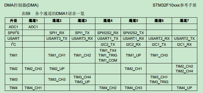

netlhx 回答时间:2015-3-5 11:23:33
不过我查了一下手册,似乎TIM4的CH4只支持UP啊
captainliuy 回答时间:2015-3-5 14:58:38
HAL_TIM_IC_Start_DMA函数在配置中断时通道4的中断请求不支持TIM_DMA_ID_UPDATE,你翻翻代码

那TIM4 通道4的输入捕获不会有DMA请求吗?
netlhx 回答时间:2015-3-6 11:04:29
按官方手册的说法,应该是这样的
