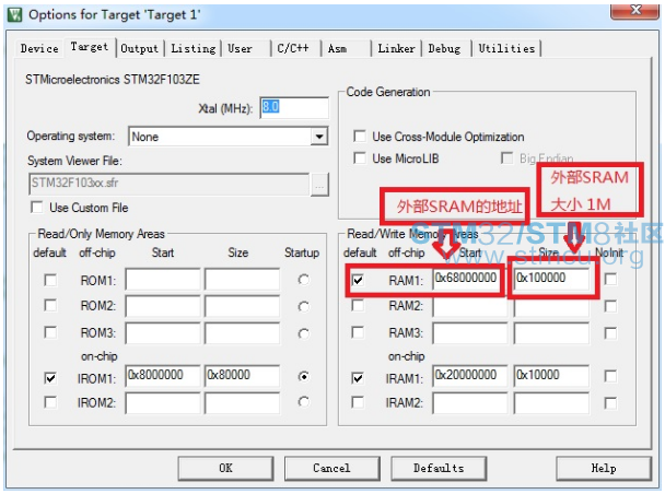

        再编译的时候就会把外部SRAM的初始化编译进去,初始化的代码大家可以去看文件中的void SystemInit_ExtMemCtl(void) 这个函数。然后我们在工程设置那里把外部SRAM地址增加进去,如下图

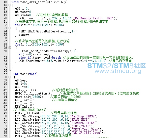

        然后我们把Main中的testsram中的地址去掉,让编译器自己去指定地址
        再把原子哥的外部SRAM的初始化注释掉,因为前面已经在System_init已经初始化了。其实这里我们可以把原子的SRAM.c文件去掉不用它了,我这里没去掉,其实只是为了能正常调用fsmc_sram_test()来测试实验结果
        到这里我们可以编译了,下载到开发板,我们就可以看到实验结果

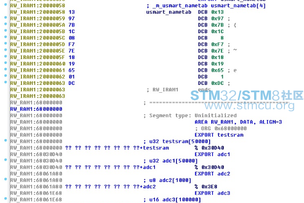

        我们继续深入点,看看testsram[]这个大数组到处编译在到哪里去了,用IDA64来反汇编下编译出来的AXF文件

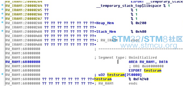

        可以看到testsram这个大数组自动编译到外部sram的0x68000000这个地址上。我们再试试再定义几个大数组看看
        再来看看编译后的结果
       可以看到每个大数组都由编译器自己分配了内存的地址,压根不用我们自己去定义。

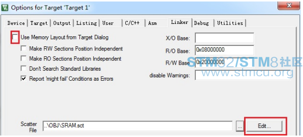

       到这里相信大家会有一个疑问,那编译是怎么来决定把哪些变量定义在内部SRAM,那些定义在外部SRAM。这一点我也研究清楚,我只知道编译会优先把变量都定义外部SRAM,当外部SRAM不够用情况才会定义在内部SRAM上,至于怎么让编译优先使用内部SRAM,我也没有搞明白。目前我能做到的是把已经初始化的全局变量都放在SRAM,做法是修改散列文件,让RW只在内存SRAM上编译。

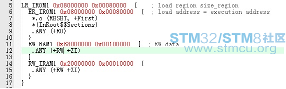

       去掉小红框的勾,然后点击Edit我们来修改SRAM.sct文件,也就是编译散列文件
       把RW_RAM1中(也就是外部SRAM)的+RW去掉,这样已经初始化的全局变量就只会编译在内部SRAM中

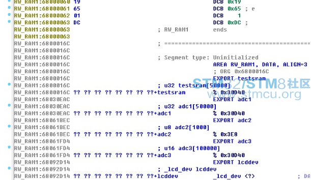

       重新编译下工程,再来反汇编下看看编译结果
        可以看到usmart_nametab[]这个已经初始化的数组编译在内部SRAM上,adc2[]这个未初始化的数组,数组的大小比较而且能在内部Sram编译得下的,却还是编译在外部SRAM上。
